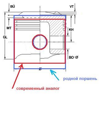

Коллеги, понимающие теорию и практику построения ДВС, подскажите пожалуйста по такому вопросу:
В нижнеклапанник 88 мм. Нужно подобрать современные поршни (родные, допустим не найти, хотя сами поршни есть - колец никто отродясь не видал)
На сайте Кольбеншмидта нашел поршни для мотора Вольво 88,90 мм. Все хорошо, и диаметр поршневого пальца какой нужно - 22 мм.
Но есть 2 нюанса:
Общая высота поршня на 10 мм меньше.
Высота головки поршня на 4 мм меньше. (имеется в виду расстояние от центра пальца до края рабочей поверхности поршня)
Если схематично изобразить:
Собственно вопрос - можно ли такой поршень ставить и почему?

Здравствуйте! По моему 10 мм это очень много Компрессии не будет В 80е торцевали поршня жигулей под 76 бензин чтоб не трогать головку Снимали 1мм с копейками чтоб еще не прогорел А короткая юбка это плюс

Он врядли заведется, не то , что ехать.
Может вариант срезать блок по высоте, клАпаны подрезать.

Дим, не забывай про то, что по некоторым НЕПРОВЕРЕННЫМ МНОЮ данным поршни двигателей на 88 не имели смещения оси поршневого пальца на 1,5 мм относительно оси симметрии, что делается на всех современных поршнях.
ИМХО - искать оригинал или лить под заказ.

да смещение поршневого пальца относительно оси поршня отсутствует, в этом моторе сам КВ смещен на 1.5 мм относительно оси поршней.
поэтому ставить поршень со смещенным пальцем нельзя. как по научному не знаю,по простому разобьет все к едрене фене.

По смещению пальца тут такое дело. Старые шатуны(это где поршни без смещения пальца) с новыми поршнями могут подрать цилиндр нижней(большой) головкой. Например, в двигателе Космича(402-407-403) можно ставить новые поршни взамен старых, но рекомендуется уменьшить нижнюю головку шатуна на 1,5 мм, хотя бы на заточном .
