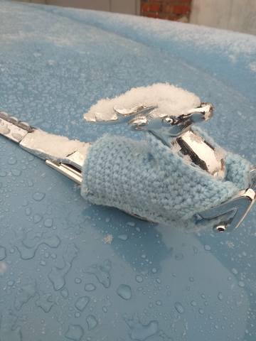

По моей просьбе, супруга связала олежке кофточку. Как вам такой "прикид"?)

Гламурненько,но цвет нужен другой-сливается с машиной.Мое мнение.

и ушанку оленю нужно довязать)))

А Олежа почему без кофточки?)

Так тепло уже. Я и утеплитель мотора снял.
Понятно! Очень здорово! Олеже привет!
