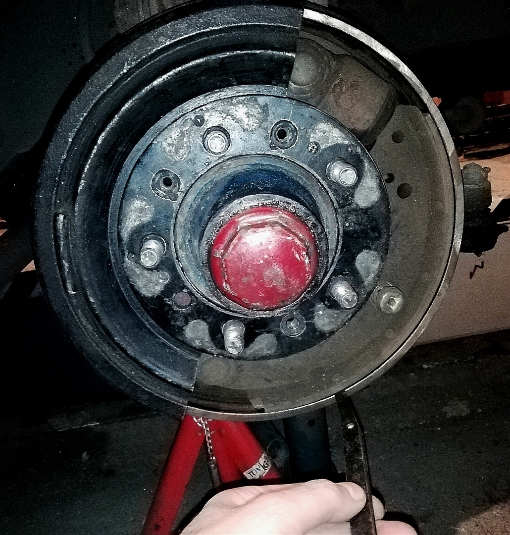

Ещё такой девайс для настройки тормозных колодок:
Опорные пальцы регулируем так, чтобы колодка возле них касалась барабана (либо щуп 0,1 мм туда пролезал) не препятствуя вращению, а остальная её часть по восходящей к гидроцилиндру отходила на всё большее расстояние. В этом случае работает эффект самозахвата. Иначе тормоза теряют в эффективности.
