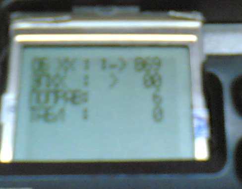

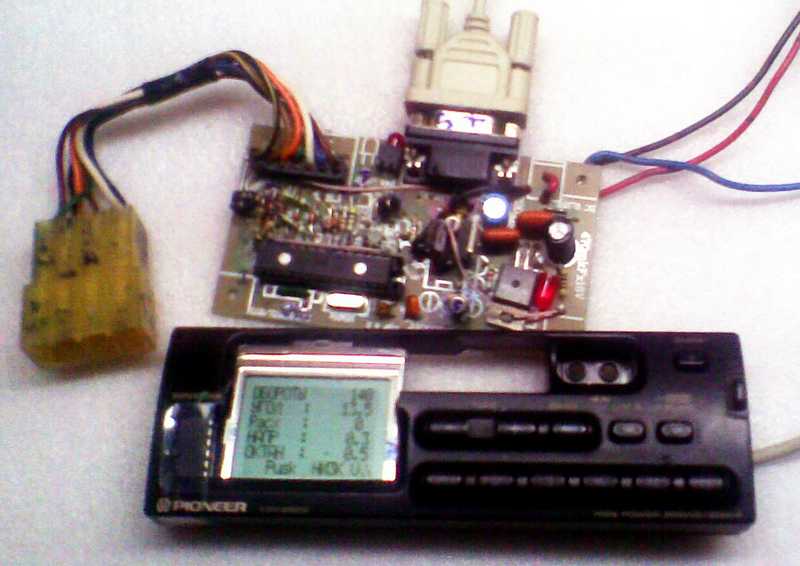

вот мой вариант МПСЗ +ВК
как в песне (...я его слепила из того,что было....)

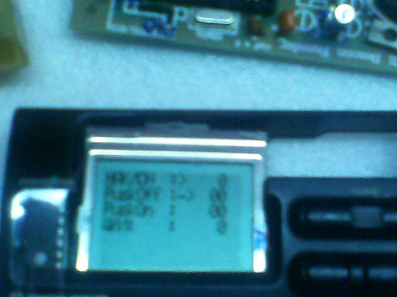

2 и3 меню
