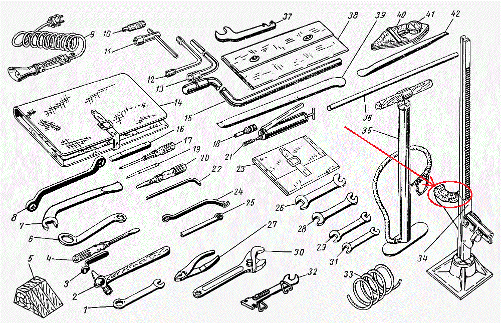

Никогда ничего не гнулось при мспользовании штатного домкрата. Резиновая прокладка на домкрате есть?

а прокладка должна быть? не знал... я тоже на трехе загнул чуть бампер домкратом...
или имеется ввиду, что прокладку самому нужно подложить?

Отправлено 26 Май 2013 - 20:22

Хм.. Просто не "повисал" в грязи по самые бампера, вот тогда наш домкрат творит чудеса! :rolleyes:

Машина 1960 г. Домкрат с U-образным наконечником и без резины. Домкрачу под держатели бамперов Никаких проблем и удобно.

На 2 и 1 серии небыло резиночки, так там и бампер как рельса. :rolleyes:

На счет резинки не знаю, вроде как она с этого домкрата упала
