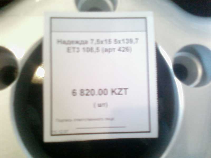

Вот, собственно, решился я приобрести легкоспалавные дисочки.
Много пересмотрел, из имеющегося больше всего понравились те, что на прикрепленном файле. Продавец говорит что на УАЗ
По параметром вроде подходят. ЕТ 3 - это положительный вылет на 3 мм? Правильно? Т.е. теоретически должы встать без проблем.
Вопрос к зантокам. Производитель, якобы не-то Красноярск, не то еще какой-то ...ярск, ...рск, ...уянск :) . Не помню, короче. Называются "Надежда". Кто-нибудь сталкивался с этой продукцией, и вообще, ваши отзывы хотлеось бы услышать о внешнем виде диска.
Стоимость получается что-то около 1 400 рублей
#309 Пользователь офлайн   Мрамор Иконка
  • Сообщений: 7 529
Отправлено 07 Февраль 2008 - 14:42
1. Ширина данного диска - 7.5 дюймов. Вылет +3 мм.
А наши предельные размеры - 6 дюймов при вылете 0 мм.
Соответственно для установки данных дисков придется делать (искать) проставки на толщину 23-25 мм.
И на эту же величину удлинить колесные шпильки.
2. Отверстие под ступицу - 108.5 мм - надо промерить пойдет нам или нет.
Скорее всего эти диски сделаны для автомобиля Надежда ВАЗ-2120 - они так и называются.

Просмотр сообщенияkerasin (7.2.2008, 16:22) писал:
поздно заметил эту тему, точнее вопрос. Это диски для УАЗ. У меня на рабочей лошадке (УАЗ 396259) стоят такие. Диски класс, хорошо поддаются балансировке, можно ставить бескамерку, но я подстраховался и поставил камеры с длинными пипками. Залысин на шинах нет т.к. УАЗ не скоростная машина. Внешний вид дисков нормальный со временем не тускнеют моются-отмываются от грязи хорошо. Вес премлемый - экономится пару-тройку стаканов бензина. При торможении колодки не свистят.
Не аутентично!? За то надежно и практично!

Просмотр сообщенияkerasin (7.2.2008, 11:22) писал:
Ставил себе, впереди задевали за тяги по моему или за маслёнки (давно было, не припомню! :blink: ). Лучше сначала примерить! Я отвёз обратно, чтоб не париться!
