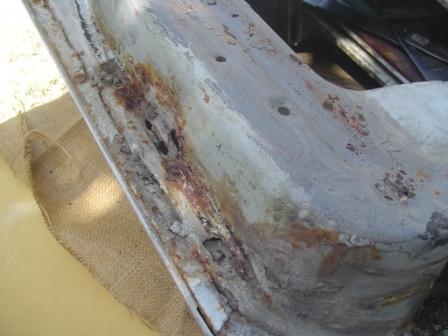

Двери таки покрасил, подвесив их к балкам потолка в гараже. И вот по прошествии 2х недель с этого ( развлекался с крестовиной, блоком зажигания, виноградом итп), вчера сменил заднюю левую. Подошла точно. Вплоть до того что отрегулировав её в петлях потом когда поставил замок, обнаружил что регулировка фиксатора на стойке и не нужна - закрывается нормально. НО всё таки, после постановки передней двери, буду уточняться, так как уплотнитель в верхней части прижимается слабовато. Кстати уплотнитель ЗИЛовский. Он от родного несколько отличается. Он несколько худосочный и его основной язык ( в сечении) который должен прилегать к раме, располагается несколько не симметрично. Это должно позволить получить более легкое защелкивание замка без привычного хлопания дверью. И судя по полученному результату это похоже именно так.

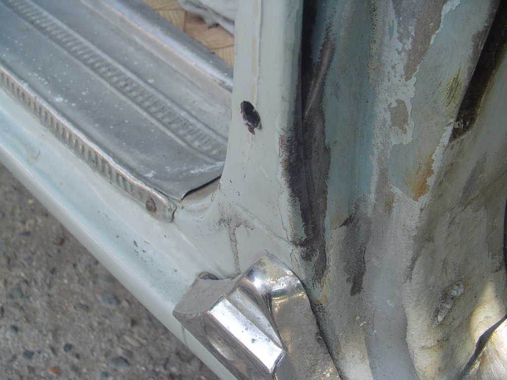

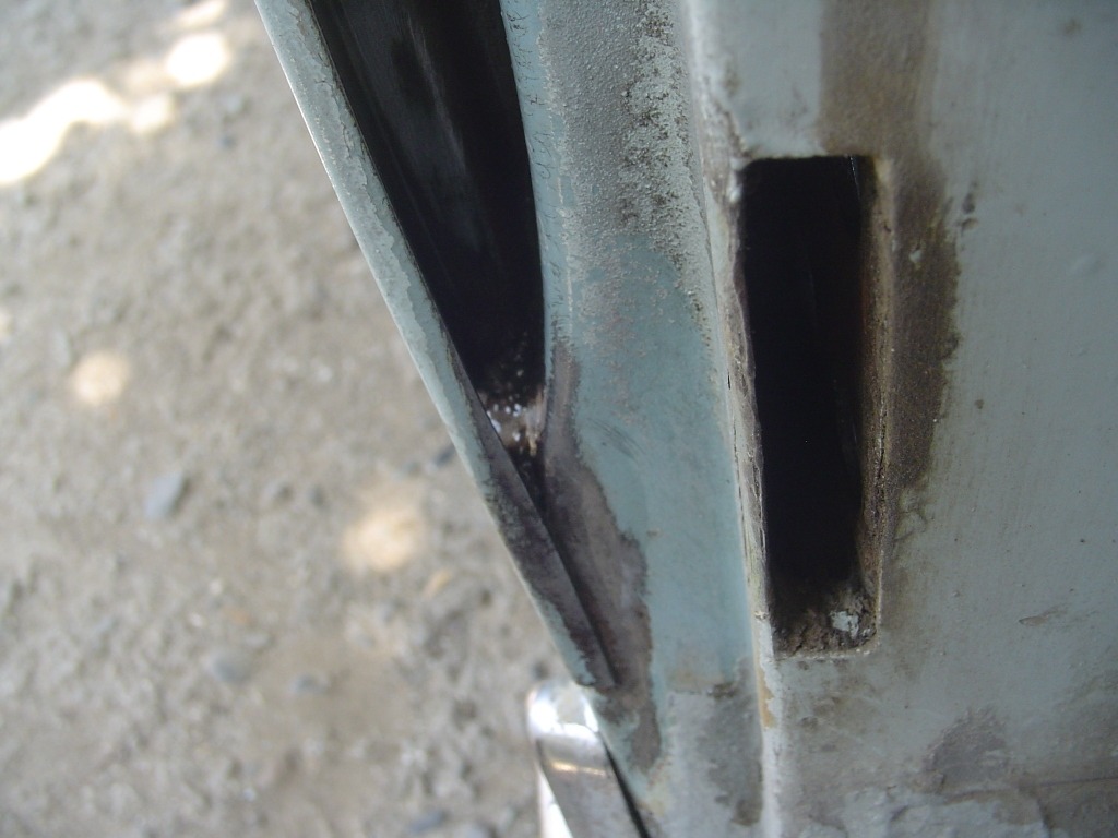

Ещё должен поделиться нарытому источнику коррозии. Оказывается на стойке за нижней петлей есть оч неприятный карманчик, куда скапливается грязюка и будучи влажной способствует коррозии. Причем и место это похоже аж с завода небыло нормально прокрашено ( двери с машины не снимались никогда) и по всей высоте стойки изнутри было подернуто коррозией. А добраться туда и вообще улицезреть это можно только со снятой дверью. У меня там дошло и до сквозной дырки, которую и показываю на фотке. Зачистил , обработал преобразователем и закрасил.
В общем на фото состояние старой двери, которая на первый взляд ещё более менее прилично выглядела… но не снизу. Ну и тот самый карманчик и дырка… через которую мовиль буду прыскать.
