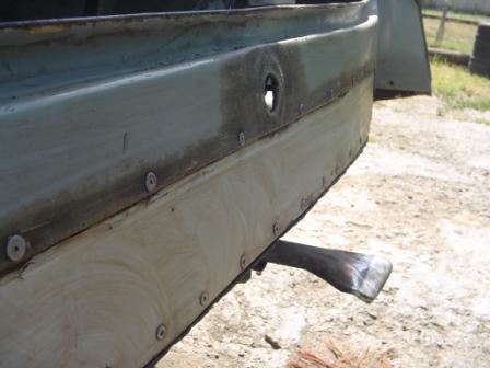

Принял решение из профиля 50х100, а точнее из остатков такового после ремонта порогов, сделать вставку в короб задка. Ну и в качестве панели, вырезал полосу из битого капота ВАЗ-2106 доставшегося со свалки при подготовке к проводимым работам. Сделал деталь напоминающую швеллер, придал некий соотв изгиб. ИзображениеОн плотно вставлялся в имеющийся и потом был к нему приклепан сверху и снизу.Изображение
Для постановки панели пришлось в нижней части родного короба ( точнее его выступа) приклепать уголки. Так как панель с стенкой короба образовывает зазор. Ранее при замене панели, она к коробу таки была прихвачена сваркой. И именно из за неё, несмотря на периодическую очистку и обработку зазора, всё там сгнило насквозь ( см фото выше). Теперь же короб не имел той овализации и панель к нему клепать было нельзя. Отсюда и уголки - на фото выше видны. Имплантируемый лист вставил в вырез изнутри и приклепал.
Потом простучав вывел листы в одну плоскость и простучав уменьшил выступание заклепок. Сажать впотай с зенковкой не получалось - лист 2106 слишком тонок для того.
После выравнивания холодной сваркой и лохматой шпаклевкой при подготовке под малярку, она приняла такой вот вид
Сверху брызгал нитроэмалью из балончика на период перерыва к окраске.
Сообщение отредактировал Mayor: 16 Май 2014 - 10:37

Вот латка во всю длину крыла ( слева она была покороче но тоже ничего).Изображение Воспользовавшщись тем что толщина олова, коим в 81м мастер выравнивал стык под прошву местами достигала 4мм, стал утапливать заклепки.
Здесь же можно видеть как залатал стык панели с коробом Изображение Правда не видно что латка продолжается аж за задний кронштейн рессоры. С противоположной стороны абсолютно то же самое. Ещё были отверстия в закатах под фиксаторами замков дверей.
Ну и наконец показываю вставку в короб над изгибом у моста. К сожалению саму деталь не сфоткал, её видно в отверстиях короба - Изображение. Это опять сработанная из профиля 50х100х2 деталь П образного сечения, изогнутая и вставленная унутрь оставшегося в живых П образного же участка короба. Все прозаклепил по боковым стенкам, прохватив вместе с показанными на фото выше латками на боковинах.
