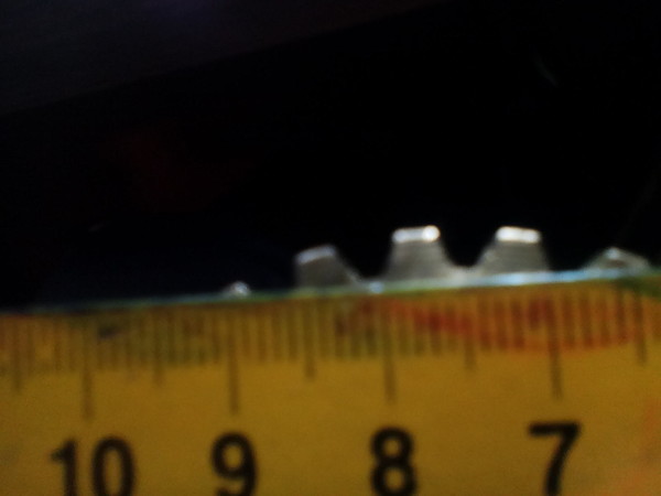

Промерил на всякий случай свежекупленные кольца синхронов..
Пазы: Ширина- 17 мм., глубина- 5 мм.
https://content.foto...n/739/i-740.jpg
https://content.foto...n/739/i-741.jpg
Зубья: Ширина у основания- 4,5 мм., у верхушки- 2 мм. Толщина зубца- 3 мм.
https://content.foto...n/739/i-742.jpg
https://content.foto...n/739/i-743.jpg
Общая высота кольца- 13,1мм.
https://content.foto...n/739/i-744.jpg
Высота без учёта зубчатого венца- 8мм.
https://content.foto...n/739/i-745.jpg

По поводу замеров: "в огороде бузина а в Киеве дядка". А с чем сравнивать? Зубья так нельзя мерить. Абсолютно не информативно.

Для пояснения: это кольца синхронизаторов 42020.451Д1701164, новые, без износа. Потому и промерял.
Волговских под рукой нет- тем более новых, не изношенных, тут согласен; сравнить сейчас не с чем. Но по крайней мере уже известны параметры этих колец. Наверняка это ж не только мне интересно.
Вот промерить бы НОВЫЕ кольца нашей КПП так же, с пристрастием, и сравнить результаты- это дало бы полную картину совместимости, и позволило бы точно, без сомнений знать что эти кольца- в абсолюте один-в-один наши. Или наоборот. Цель этих промеров- получить однозначный, исчерпывающий ответ на этот вопрос.
Ну а про "неинформативность"- уж извиняй, дядь Володь, что было под рукой... :) Главное- мысль и цель, думаю, ясна.
Зубы все пересчитал- ровно 30 зубчиков.

Александр! Такие штучки замерить даже штангелем не получится! ;) А вот угол конуса у детали даже не на каждом заводе смогут. Учитывая с каким допуском сегодня изготавливаются детали, то и вообще смысла нет мерить. Надо прикладывать сопрягаемые детали и по результатам делать вывод.

Дядь Володь, конечно я понимаю, что зубья шестеренок по всем параметрам угольником мебельным не промеришь... :lol: а приложить по месту удастся только завтра.

Визуальный осмотр, и сравнение колец синхронизаторов 42020.451Д1701164 с кольцами из КПП Газ-21 выявило практически полное сходство образцов с оригиналом. Различие заключается только в 2-х моментах:
1) Кольца синхронизаторов 42020.451Д1701164 от двухсинхронной КПП УАЗ имеют на внутренней поверхности несколько вертикальных маслоотводных нарезов, на кольцах Газ-21 их нет;
2) Зубья колец Газ-21 на 1 мм. толще, чем 42020.451Д1701164, в остальных параметрах- одинаковы.
Всё остальное- совершенно идентично с нашими кольцами.
