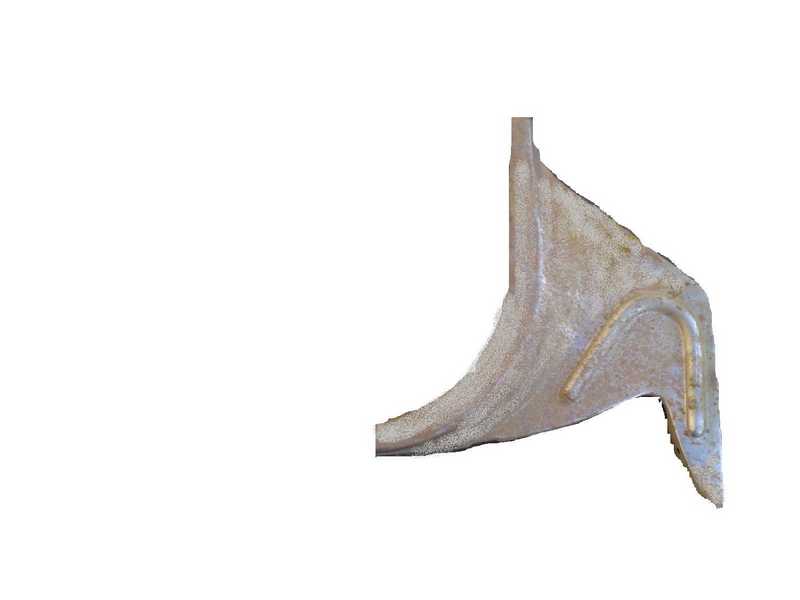

В процессе реставрации своей машинки столкнулся с необходимостью приобретения брызговика задка 2Л-5601151, это который за уголком заднего бампера к кузову крепится и кузовной детали, указанной на фото ( извиняюсь за качество), попытался найти их в продаже и оказалось либо цены завышены либо детали продаются по одной. Поэтому решил попробовать сделать штампы и попробовать изготовить детали самому, благо есть такая возможность - работаю на машиностроительном предприятии. Если делать только для себя то наверное получится дороже, но может быть данные детали понадобюятся кому то еще? Как считаете, стоит ли заниматься этим вопросом?Прикрепленное изображение
Проще и понятнее будет с подробностями. Сколько будет стоить пара таких деталей при тираже в 100 комплектов? Или 500? Я бы поговорил с технологами. Промышленные штампы это весьма крупные изделия, из хорошей стали. Возможно, что только одна заготовка под штамп, без металлообработки, будет стоить очень больших денег.

Пока я только собираю информацию на этот счет, нашел сталь 08КП, поговорил с нашими технологами - они сказали что это сделать можно, поэтому сейчас буду рисовать модель штампа, о результатах сообщу позже. Думаю что партия будет небольшая, так как цель этого мероприятия не зарабатываение денег, что касается цены то тоже пока не скажу. Но попробовать сделать эти детали самому очень хочется, поэтому вариант купить готовые не очень интересен.

В моем представление закат расположен под радиусом задней двери? Это он? Может быть у кого-то есть его фото, тогда можно будет говорить о возможности производства? Что касается стоимости детали то пока ничего сказать не могу, об этом можно будет говорить когда я сделаю штамп, полученный образец детали выложу на форуме для оценки.

Просмотр сообщенияventura (20.11.2007, 16:09) писал:
Вот он http://photofile.ru/.../#mainImageLink. Правда, фото не очень, но думаю, принцип ясен...

В общем,есть возможность взять во временное пользование оригинальные (заводские) закаты- запчасти как на фото, правый и левый
для образца с возвратом .
Если кто имеет технологические возможности налаживания их производства.- можете обращаться.
