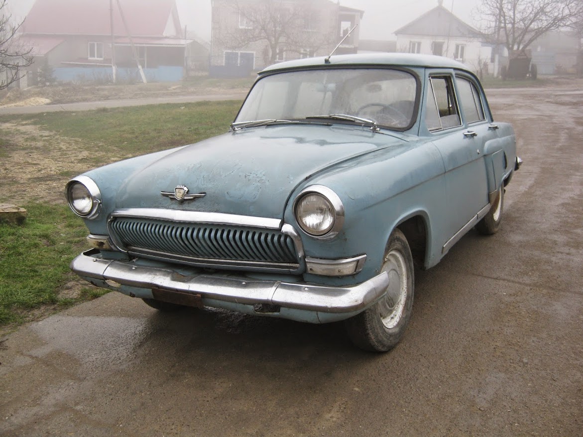

Вот наконец решил создать и свою тему про красавицу Волгу. До двушки владел эРкой 66-го года. Так сказать первый опыт, и при покупки такого автомобиля казалось не важно в каком он состоянии, главное им владеть, а все остальное приложится. Планы были огромные, даже донора приобрел. Но вот когда стал вопрос делать или продавать, то решил остановится на втором варианте. Представление уже имел, что такое Волга, да и благодаря данному форуму окончательно определился чего я хочу. Но вот к сожалению имевшийся экземпляр не позволял этого сделать. В итоге было все продано вместе с донором и имевшимися запчастями.
Моя первая
Донор
Начались поиски другого автомобиля которые не заканчивались за пределом Краснодарского края. Серией особо не ограничивался, хотя конечно в глубине души хотелось именно двушку, о звезде даже и не думал так как за все время не встретил ни одного достойного экземпляра. Но вот всё равно машина оказалась под боком в Краснодаре, это была двушка 59-го года. Мне она понравилась сразу из-за отсутствия каких либо глубоких переделок. А именно было полностью сохранена ЦСС, кузов целый без сварки и гнили, ЛКП процентов на 70% родное, салон в родной обивке, задняя обшивка дверей еще в целлофане, масса на +, радиатор с верхним расположением датчика(но как после уже выяснилось он не в очень хорошем состоянии), подвеска на рычажниках. Из переделок была не родная система фильтрации масла, стартер, трамблер, и левый поводок дворника со щеткой от более поздних моделей. Были конечно и минусы в виде треснутого блока (воду выдавливало наружу не сильно, даже ездил так несколько раз), некоторые царапинки не в тон закрашены свежей краской, кое где даже прошва заляпана, немного подмят левый порог и низ левого переднего крыла.
После неоднократных раздумий, советов и доукомплектования продавцом запчастями я ее все-таки купил. Своим ходом гнать не стал, перевез на эвакуаторе в Анапу. По пути заехали в ГАИ и поставили на учет, номера как и хотел 021!
Дорога домой
Первоочередная задача после покупки была поставить на уверенный ход, а после уже заняться внешним видом.
Первые минуты дома:
Не сразу, но начал разбирать двигатель, в целом если не был треснут блок, то и капитальный ремонт не особо был и нужен, все было в не плохом состоянии. Но коль уже залез то необходимо делать. Для себя всегда говорю, либо делай хорошо, либо вообще не берись. По этому к ремонту двигателя подошел основательно. Каждая мелочь в ручную промывалась и вычищалась. Все навесное было перебрано и приведено в товарный и рабочий вид. Изношенные детали, болты гайки манжеты и прочая мелочевка были заменены. Необходимые запчасти и мелочевку искал по всей нашей необъятной, за что спасибо форумчанам и интернет магазинам.
Последний выезд перед ремонтом двигателя
Сообщение отредактировал Vadim21: 15 Январь 2015 - 19:05

Вадим! Насколько понял из других тем, машина покрашена? Удачи с проектом! Чисто двушных зап.частей нет, ну а вдруг! Спрашивайте! Чем сможем с Михаилом Сергеевичем, поможем. Буквально вчера Вас вспоминали к слову. Просто М.С, перебирал рычажные амортизаторы и вспомнилась Ваша Двушечка. Покажу завтра фото. Удачи. :life:
