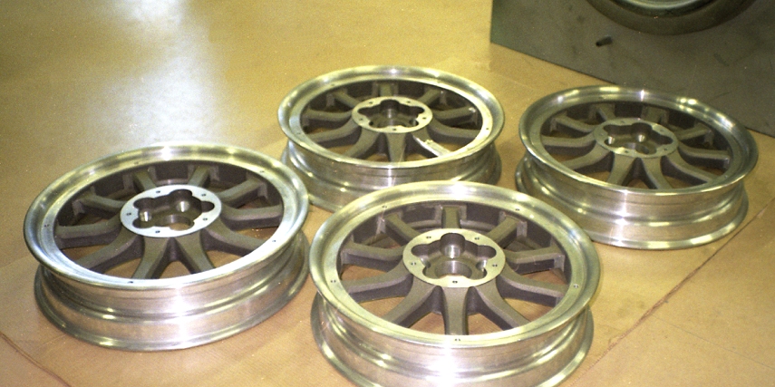

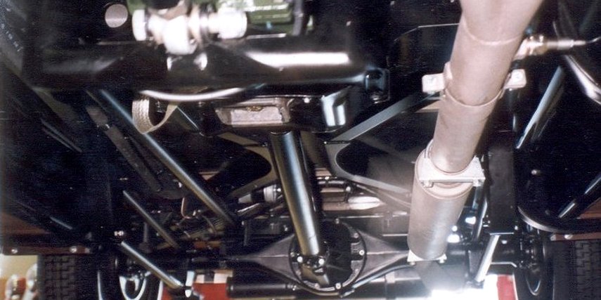

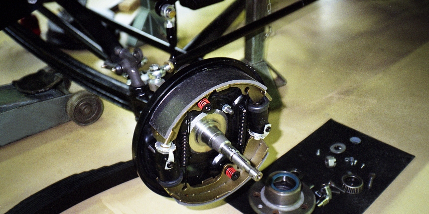

Немного продолжу про sleeper на примере одного проекта из Финляндии. Но сперва хотелось бы рассказать про один термин, используемый при переделке старых автомобилей – это соответствие временным рамкам (англ. period correct). Своим существованием это явление обязано постройке в наше время автомобилей в классическом стиле (одном из упомянутых ранее). В случае соответствия временным рамкам проект получается таким, будто бы он был сделан в эпоху, когда такие машины были в самом расцвете. Такой подход накладывает ограничения на используемую агрегатную базу и технические решения – ведь «тогда» не было инжекторных двигателей, резины с низким профилем, магнитол с сенсорным управлением и прочих благ современной и не очень инженерной мысли. Если все же не представляется возможным уйти от использования каких-то современных компонентов, то их стремятся скрыть или стилизовать под годы выпуска машины.
Итак, вернемся к очередному примеру sleeper, построенному на базе Ford 1929 года. Внешне – автомобиль выглядит аутентично:

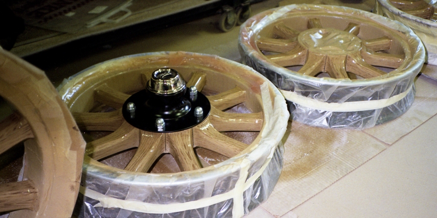

Колеса с деревянными спицами, двигатель с характерным звуком, зависимая передняя подвеска, барабанные тормоза… Салон, обшитый репликой аутентичной для фордов тех лет ткани, рулевое колесо с деревянным ободом, длинный рычаг селектора коробки передач… Под капотом двигатель с проводами на свечи в тканевой изоляции, сами свечи тоже выглядят на возраст машины, но вот впускной коллектор немного необычен… На первый взгляд – перед нами пример хорошей реставрации, но стоит взглянуть на него более пристально.
За всей скромной внешностью этого автомобиля скрываются весьма интересные технические решения. Начнем с внешнего вида. Колесные диски с деревянными спицами оказываются литыми дисками, сделанными на заказ.

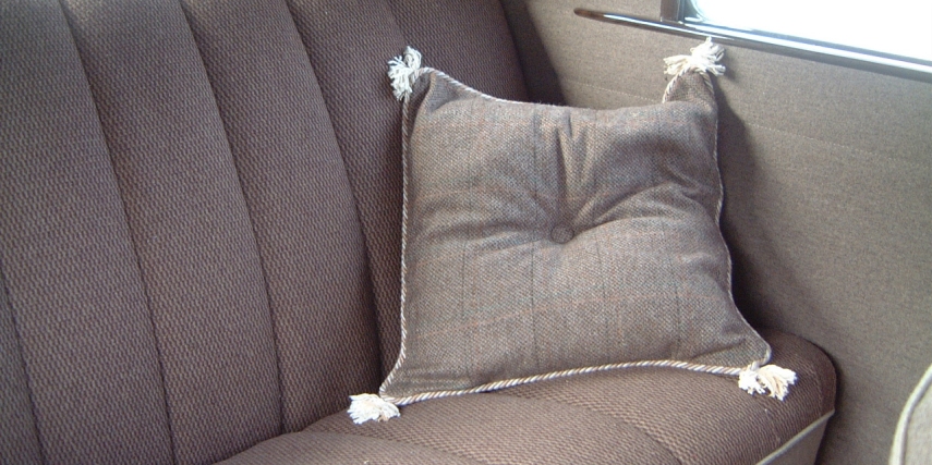

Подушки на заднем сидении скрывают 4-х точечные ремни безопасности.

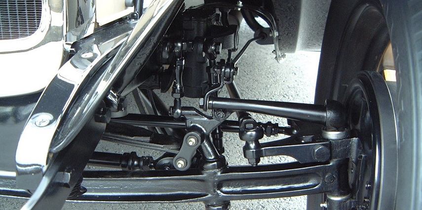

Передняя подвеска получила тягу Панара, сохранив при этом поперечную рессору, что позволило улучшить управляемость автомобиля. Задняя подвеска была изготовлена полностью с нуля, и являет собой 4 продольных рычага и тягу Панара. Обе подвески имеют регулировку высоты специальными пластинами в рессорах. Оригинальный мост уступил место мосту от фургона Toyota, прекрасно показавшему себя в ралли. Тормоза остались барабанными, но привод их стал гидравлическим, а не механическим.
Изюминкой автомобиля является его двигатель. Под капотом нас ждет доработанный Cossworth BDA, объемом 2л и мощностью 250 лошадиных сил, способный раскрутиться до 8400 оборотов и разогнать машину до 200км/ч. Однако он совсем не диссонирует с обликом старого автомобиля. Все дело в том, что мотор внешне был максимально «состарен» и теперь похож на родной Фордовский двигатель, знакомый нам по полуторкам и Эмкам. Чтобы мотор было не отличить от родного не только внешне, но и по звуку на селекторе кпп имеется специальный переключатель. В одном положении мотор работает штатно и ровно, как и положено инжекторному двигателю, но стоит переключиться на другое положение, как звук мотора уносит нас обратно в 29-й год. Переключатель активирует специальную систему пропусков зажигания, заставляя мотор работать, как оригинальный.
Можно еще много рассказать про этот интересный автомобиль, построенный в 2005-м, но пора и остановиться. Подытожу свой рассказ я видео об этой машине.
Для тех, кого заинтересовала эта машина, есть фотоотчет о процессе постройки.
