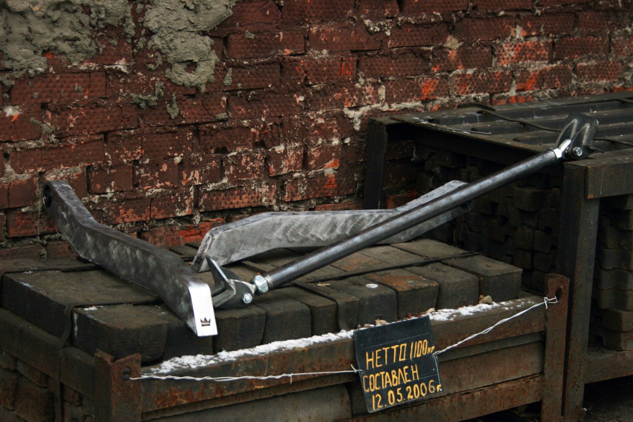

В качестве задней подвески был применен 3-link, т.е. подвеска с использованием 2-х продольных рычагов и тяги Панара, препятствующей боковому смещению моста в поворотах. Продольные рычаги представляют собой наборные конструкции, крепящиеся на штатные отверстия передних креплений рессор. Мост к рычагам также крепится при помощи штатных стремянок от 21-й. Вместо рессорных втулок использован сайлентблок.
Тяга Панара имеет шаровые соединения вместо более привычных резиновых втулок. Кроме того это позволяет регулировать ее длину для необходимой конфигурации.

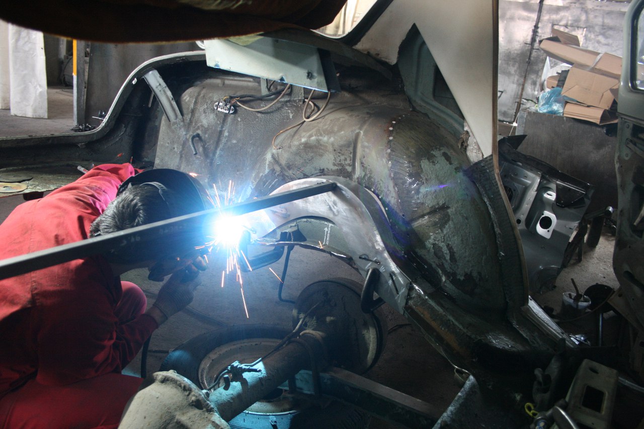

Также при радикальном занижении 21-й штатный карданный тоннель в районе пола у задних пассажиров приходится резать для изменения положения карданного вала. Это влечет за собой замену поперечного усилителя в районе заднего дивана. Новый усилитель также является пространственной конструкцией. На его задней части установлены верхние крепления пневмоподушек.
Финальными элементами при занижении задней части автомобиля являются измененные фрагменты задних силовых элементов (т.н. C-notch, позволяющие мосту подниматься выше штатного).
Наглядно видна разница между изгибом штатных лонжеронов и новыми деталями. Последним силовым элементом в конструкции является поперечина, расположенная между C-notch'ей, для усиления кузова.
Пока остановлюсь, в следующей записи будет фото установки на автомобиль.

Вырезан пол багажника.
Сняты площадки крепления рессор.
Далее были установлены C-notch
Притянут задний мост.
Установлена поперечина с верхними опорами пневмоподушек.
Следом свое место заняла тяга Панара на шаровых соединениях и амортизаторы для полноценной работы подвески.

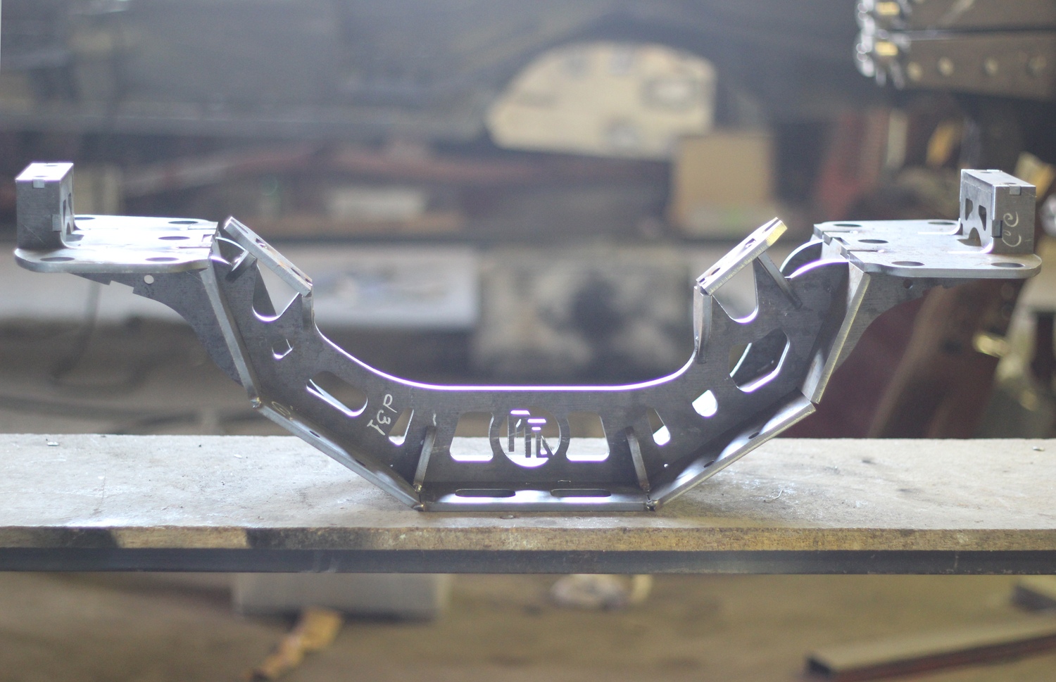

Очередь дошла до передней подвески. Родная балка на 21-й не позволяет положить машину на пороги, поэтому была изготовлена новая балка (возможно потом в нее внесут коррективы).
Балка в сборе.
На машине:
Общий вид:
