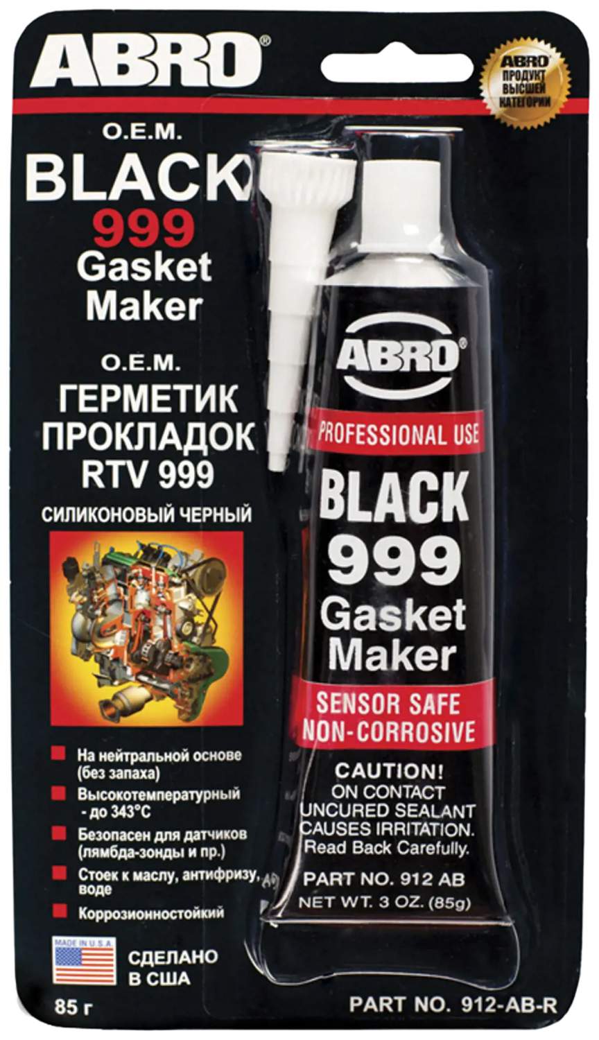

Завтра думаю посадить енту пробку на ФУМ
Лента ФУМ для воды, и цена на неё кусается. Для масла лучше использовать герметик "999". Я смазываю герметиком резьбу на пробках КПП и ЗМ. Залита синтетика и нигде не потеет.
