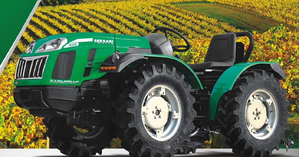

Просмотр сообщенияT1974A (04 Сентябрь 2018 - 20:52) писал:
Оттуда, что на канистре написано "сертифицировано для Феррари" :rolleyes:
Какие гоночные машины??
Да, --Изображение масло сертифицировано для ФЕРРАРИ

Тосол ко всему прочему пожирает алюминиевые блоки двигателей. :rolleyes:
В журнале "За рулем" была огромная статья по этому поводу с фотографиями блоков двигателей, проеденных этиленгликолем. ИМХО 21-й блок отлит из более стойкого дюралюминия, я как то не заметил повреждений в нем при ремонтах, хотя на тосоле ездил года 4. Тем не менее такой нюанс.
to aлекса: индекс 60 обеспечивает высокую стабильность при повышенной температуре, что и подтвердили мои заезды на этом масле в течение последних 4-х лет по 10-14 тыс км в год. Можно валить 40 минут по трассе со скоростью 110 (это обороты мотора 3800) летом в +22...25 градусов и не наблюдать падения давления масла до отметки 2 бара. Попробуйте проделать то же самое на 10W40, сообщите о наблюдениях. :rolleyes:
Это масло для форсированных двигателей. Трактора, очевидно, тоже работают в тяжёлых условиях. :lol:
