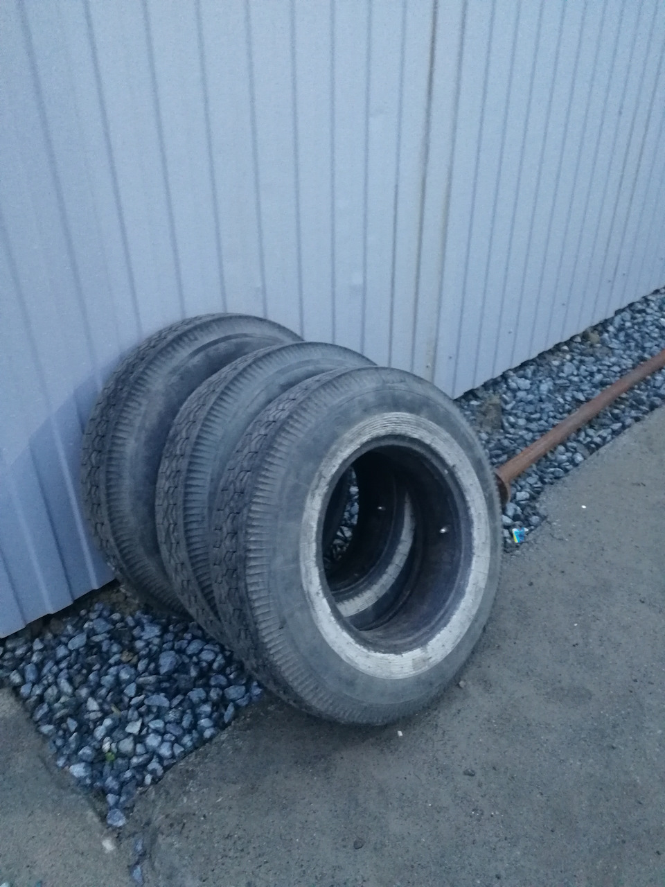

Первый выезд после кап. ремонта
Первым делом загрузил летнюю резину в машину.
Шины
Шины
