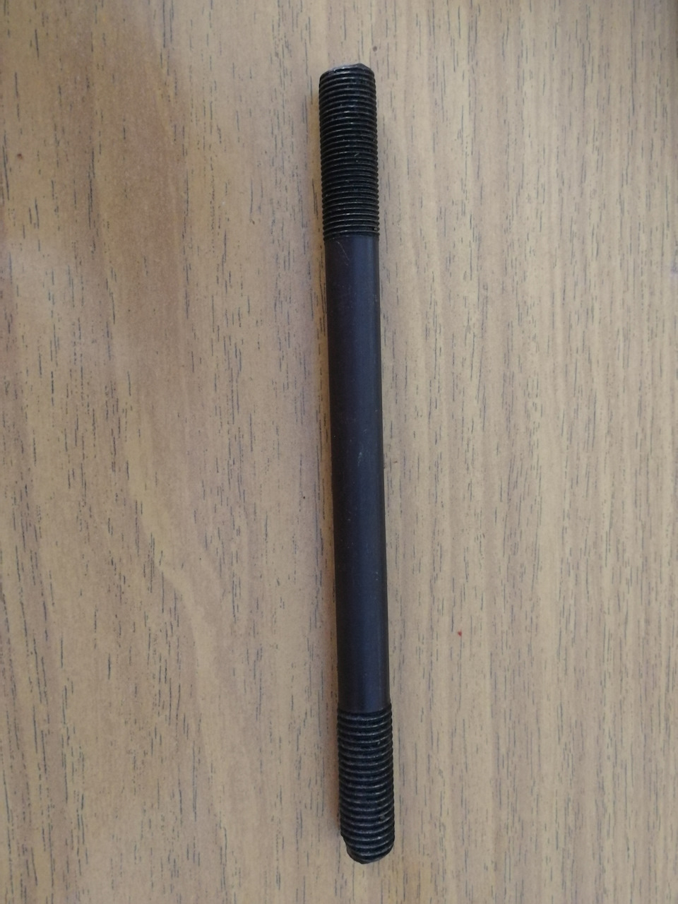

2. Думал, заказал комплект шпилек, оказалось, это одна штука. Выступать будет из блока на 12 см. Думаю, как раз подойдёт. Заказал ещё 4 штуки.
Шпилька

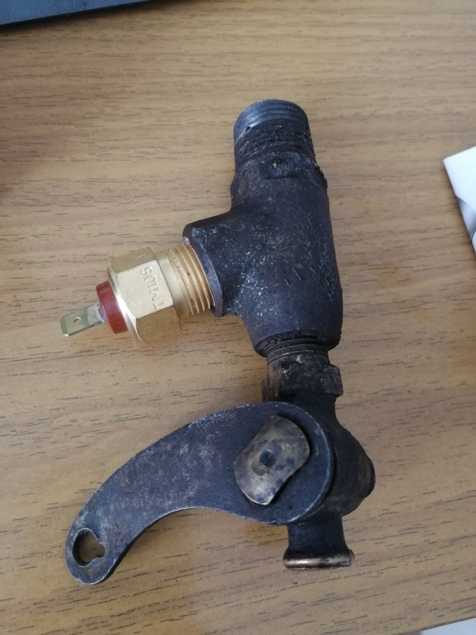

4. Купил датчик, который будет заглушкой. Просто заглушек не было.
Вот так это будет.

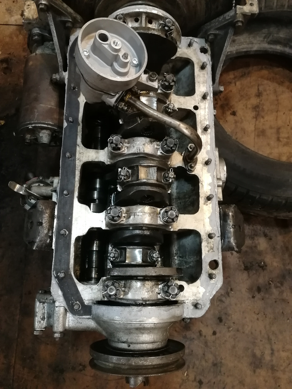

1. Снял поддон.
После снятия поддона
2. Все гайки законтрил шплинтами.

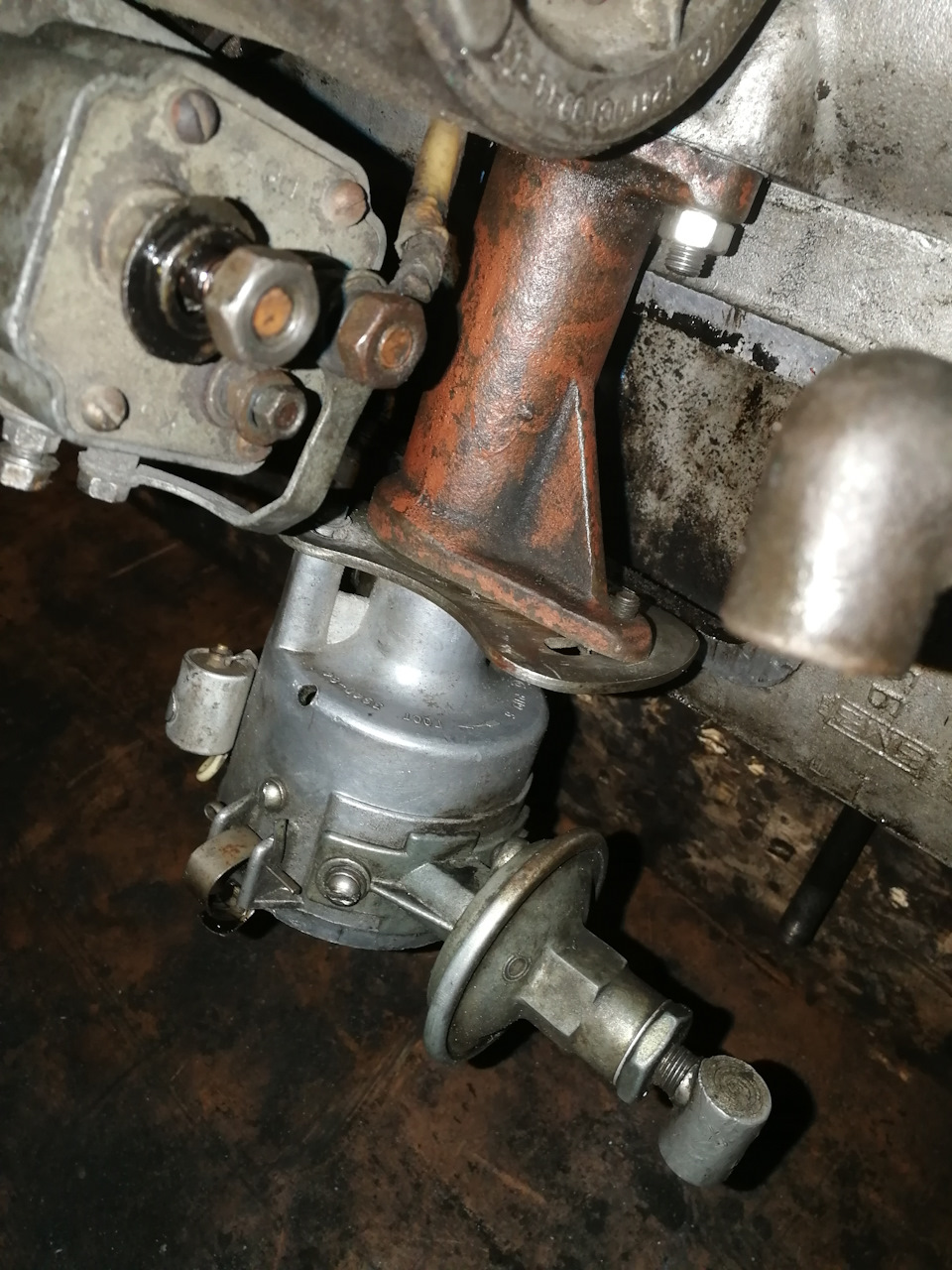

3. Вставил гильзы. Поставил шкив по метке и поставил сразу трамблёр, чтобы потом не мучиться попадать в маслонасос.
ВМТ
Трамблёр на месте

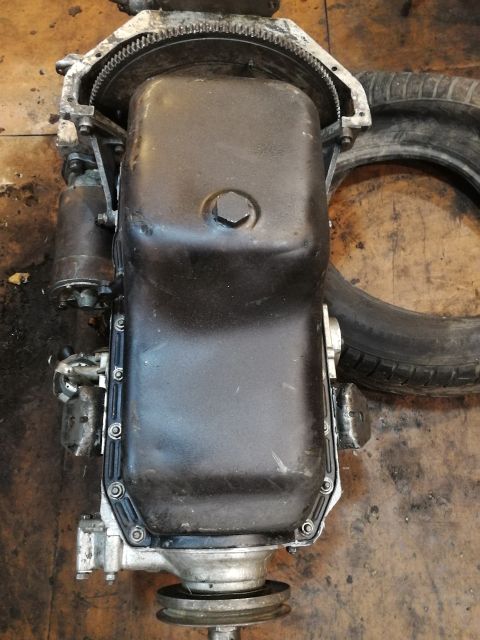

4. Установил поддон. Разочаровало покрытие поддона: толком не сохнет и слезает при зацепах. Видимо, срок годности его вышел, и условия хранения были не подходящие.
Готово

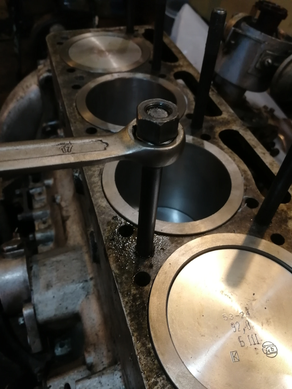

5. Выкрутил ряд шпилек. Шпильковёрт не помог, скользил. Выкручивал своим способом: накручивал 2 гайки, затягивал и за нижнюю крутил. Повезло, что туго они не были закручены, вышил без особых проблем.
В процессе работы

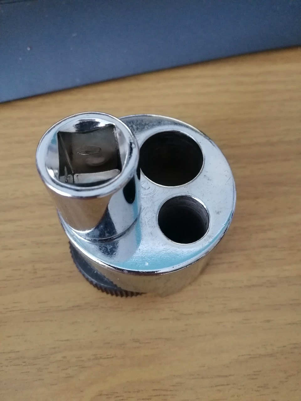

6. Потом закрутил одну имеющуюся на сегодня у меня длинную шпильку, но без фото.

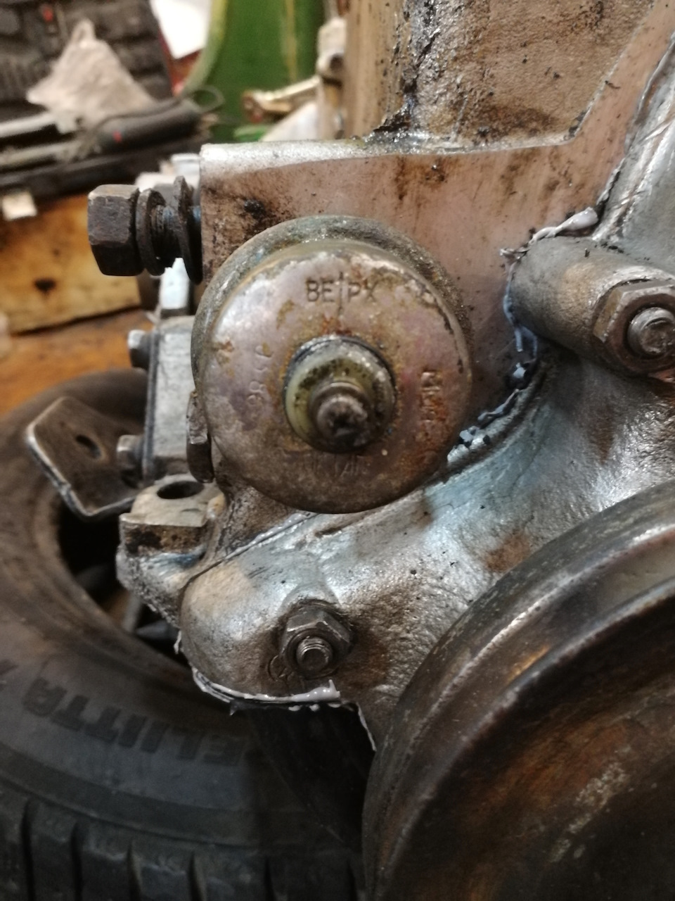

7. Поставил датчик давления масла. Раньше он был весь покрыт грязью. Оказалось, у него есть положение "верх". Интересно, если поставить неправильно, будет неправильно показывать?
Датчик давления масла

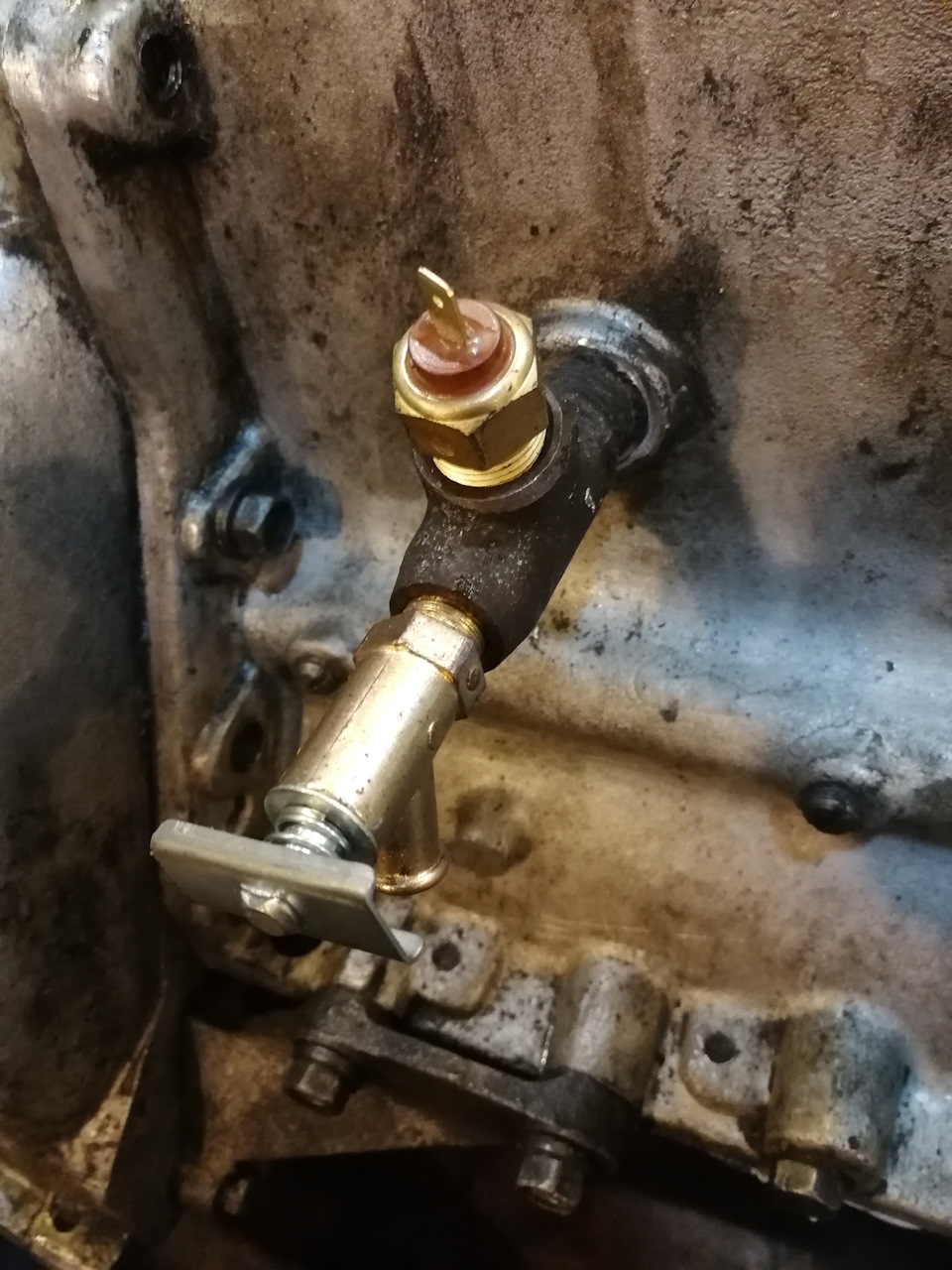

8. Поставил новый краник слива ОЖ из блока и заглушил тройник.
Новый краник

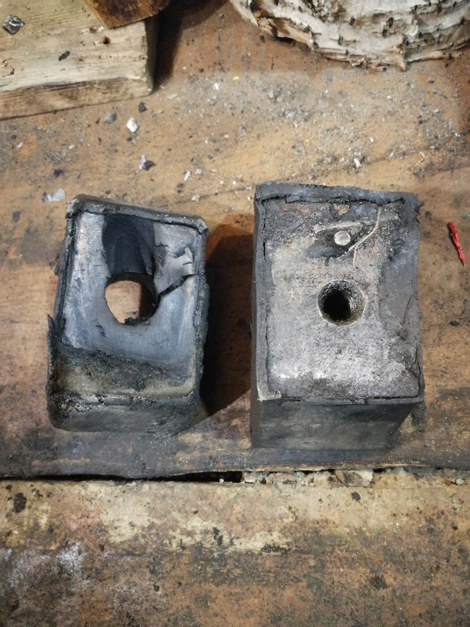

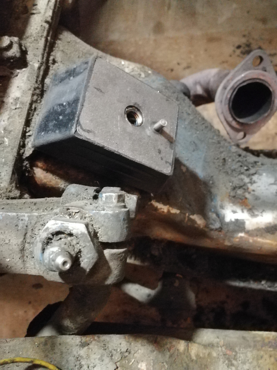

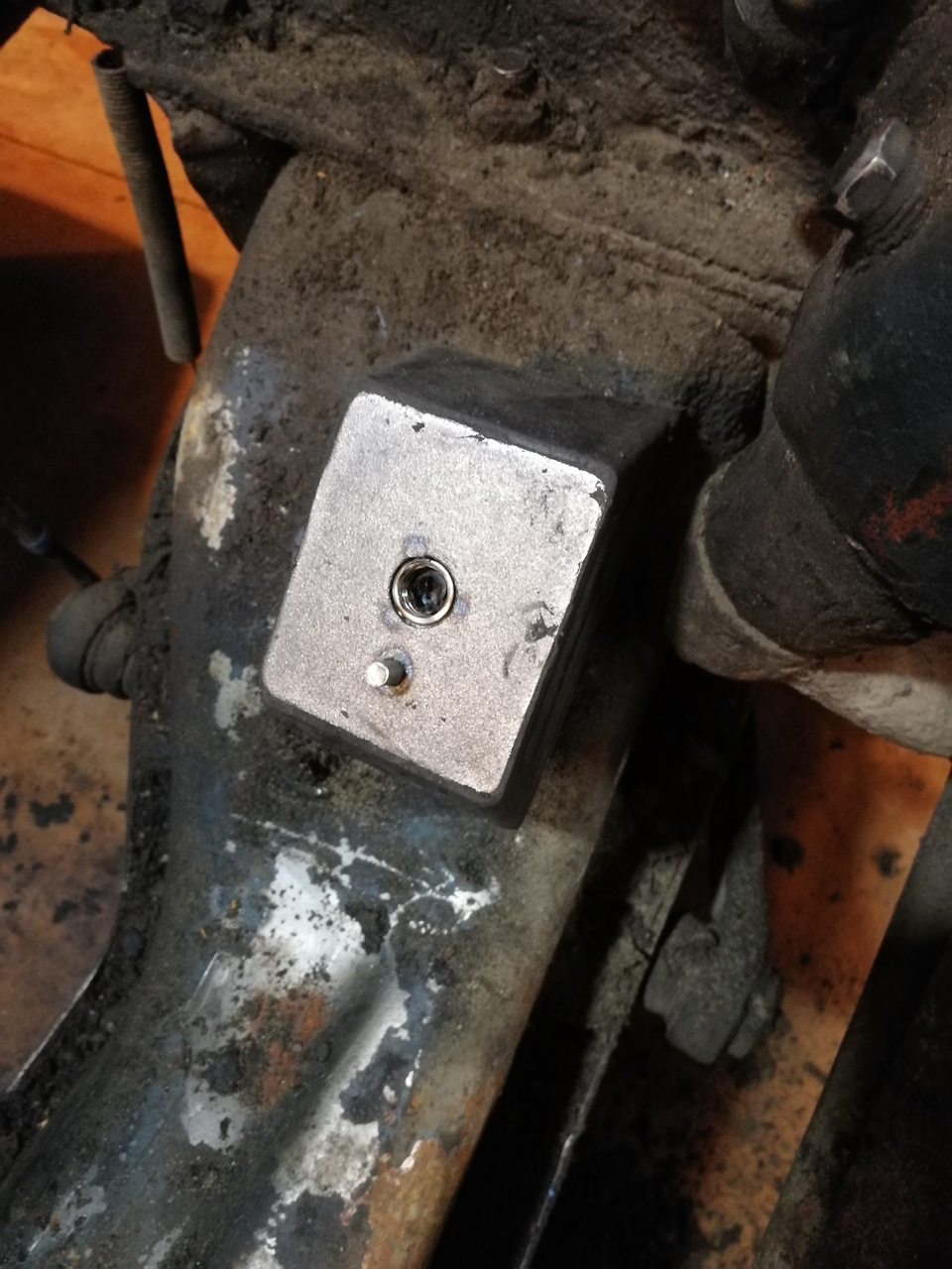

9. Стал заниматься подушками двигателя. То ещё удовольствие. Снять — снял, а вот как затянуть подушку пока что вопрос. Видимо, надо откручивать привод рулевой тяги.
Новая подушка со стороны рулевой колонки
Проблемная подушка

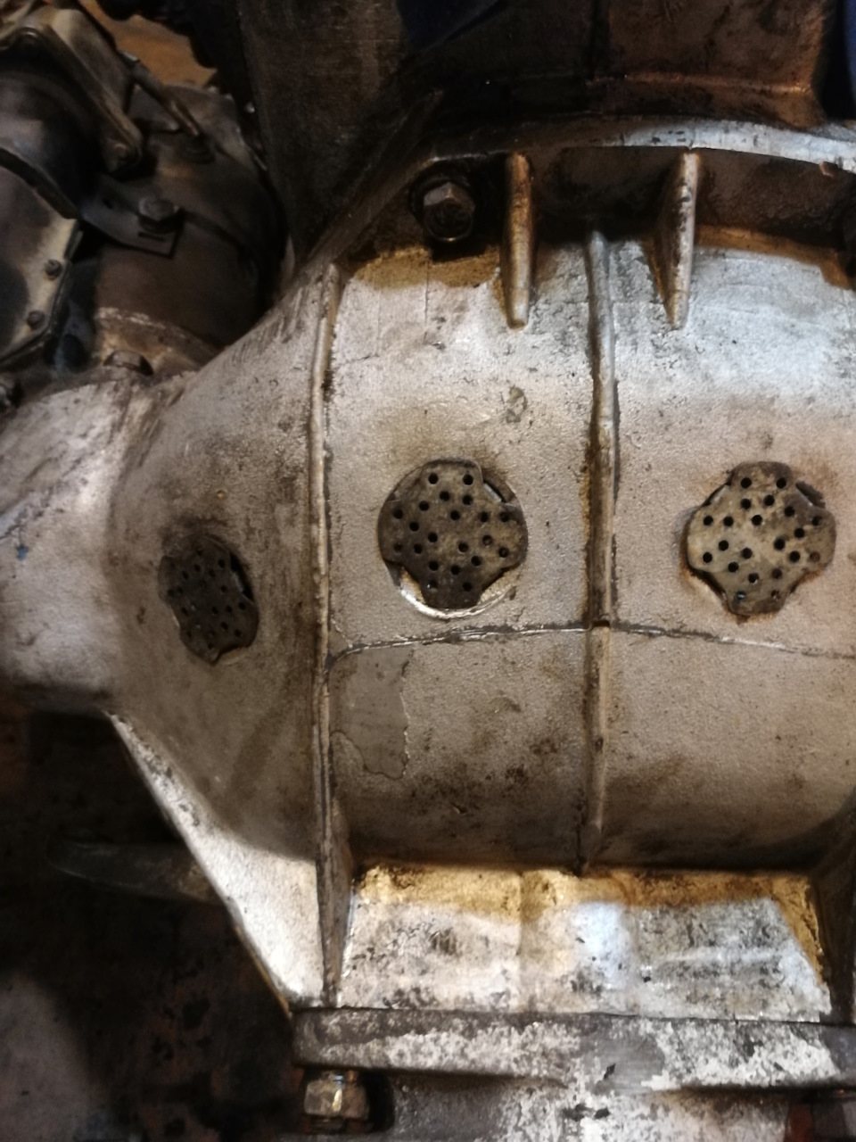

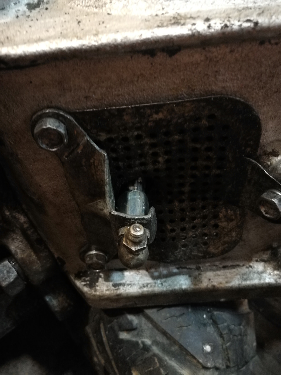

10. Поставил сеточки колокола сцепления.
Шланг выжимного
Заглушки, одной не хватает. Вряд ли в магазинах такие есть

Подушки двигателя заворачиваются с ямы. Неудобно, но ничего снимать не надо.
