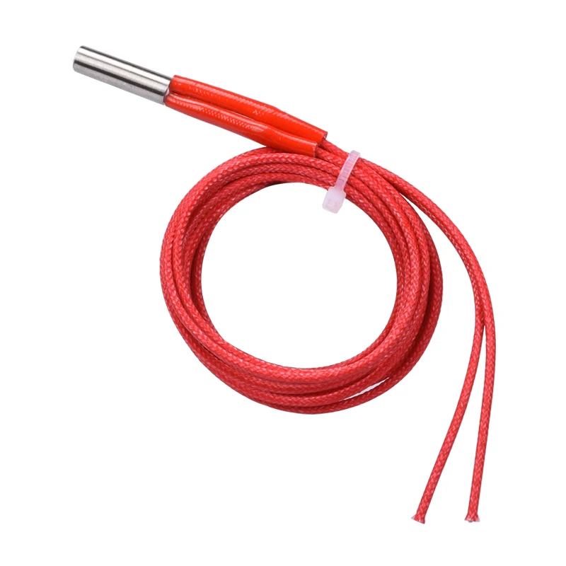

Подогрев с помощью заслонки в коллекторе, это самый дурацкий способ подогрева. Система выпуска, на ГАЗ-21, итак не настроенная, да ещё заслонка создаёт завихрения. В итоге, ухудшается продувка цилиндров, падает мощность и растёт расход топлива. Не зря от этой конструкции вовремя избавились. Кроме того, подогрев особенно нужен при пуске, когда двигатель холодный, и коллектор естественно тоже холодный. Подогреватель карбюратора нужен электрический. На алиэкспресс продаётся как нагреватель для 3D-принтера.
Описание:
Материал: нержавеющая сталь
Ядро: керамика
Напряжение: 12 В
Мощность: 30 Вт
Диаметр: 6 мм
Длина: 20 мм
Длина провода: 100 см
#15 Пользователь офлайн   T1974A Иконка

Я думаю, что это хрень. 30 Ватт - копеечная мощность, которая прогреть карбюратор, обмерзающий в районе дросселей (бишь имеющий сильно отрицательную температуру), будет просто не в состоянии. Если только это включать за час до запуска мотора по типу подогрева двигателя :lol: . Штатная система подогрева - тоже хрень. :rolleyes: Заклинивает, дребезжит, эффективность не доказана так скажем. Если уж на то пошло, я бы сделал тонкую медную трубку рециркуляции выхлопных газов, имеющих 600 градусов на минуточку, с выпускного коллектора в карб. Вот это бы попёрло. Ну и клапан какой-нить там вставить жароупорный, чтобы летом отключать.
Нет никакой надобности греть весь карбюратор, достаточно прогреть модуль АСХХ, если мало 30 ватт, то продаётся такой же на 40 ватт, а это уже мощность паяльника. Включатель подогрева можно вывести в салон. В карбюраторе К-151 это отлично работает, подогреватель вставляется внутрь винта регулировки оборотов ХХ, греет сразу и воздух и бензин.
