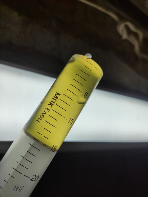

Не понятно что залито в тормозную систему. Запах резкий, но для БСК слишком позорный цвет. С другой стороны, ДОТ же не может быть в оригинальной тормозной системе? БСК самому мешать или куплять? :)
Изображение Изображение

Взял пробу тормозухи, вот такая она жёлтая. Можно как-то отличить БСК от ДОТ кроме цвета?

я их на вкус различаю.
а вообще, чего гадать, сменить всё, тормоза дело ответственное.

А на вкус какая разница? :) Насчёт сменить всё, насколько помню, БСК на ДОТ ещё можно, а вот наоборот уже нельзя - ДОТ сушит спирт и воду из касторового масла и БСК откладывается в виде желе. Сам я не фанат БСК, хотя и понимаю что она лучше смазывает, но тут хотелось бы разобраться. Ибо осенью на 24ке уже пришлось ипстись с тормозами где была смесь жидкостей.

Так а всё же, как отличить БСК от ДОТ?
Пишут, что БСК воняет. Но я БСК в жизни не видел и не нюхал :) Из моего бачка ничем особым не воняет.
