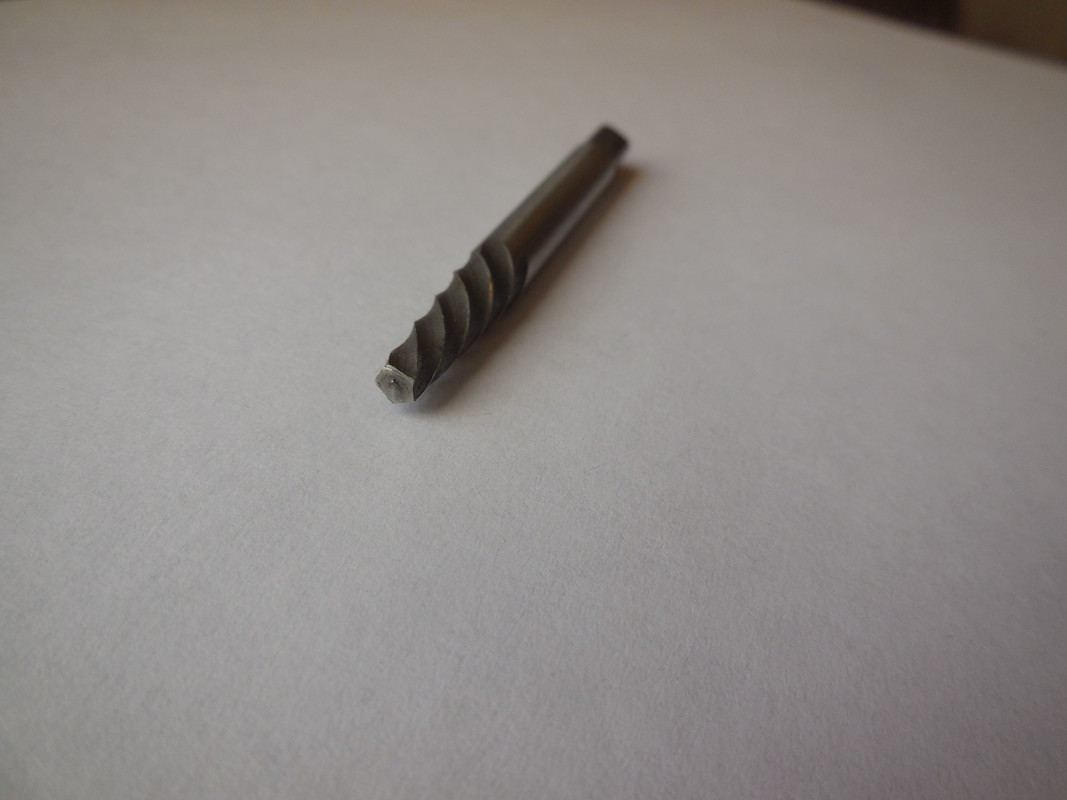

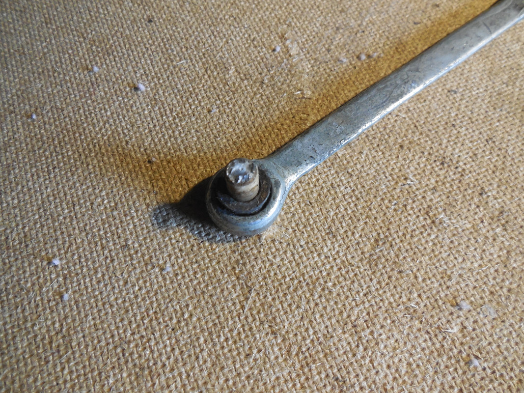

Просверлил в оставшейся резьбовой части болтов отверстие диаметром 4 мм и попытался экстрактором выкрутить эти обломанные части (предварительно несколько дней смачивая их WD-ешкой и керосином), но в результате обломился экстрактор.

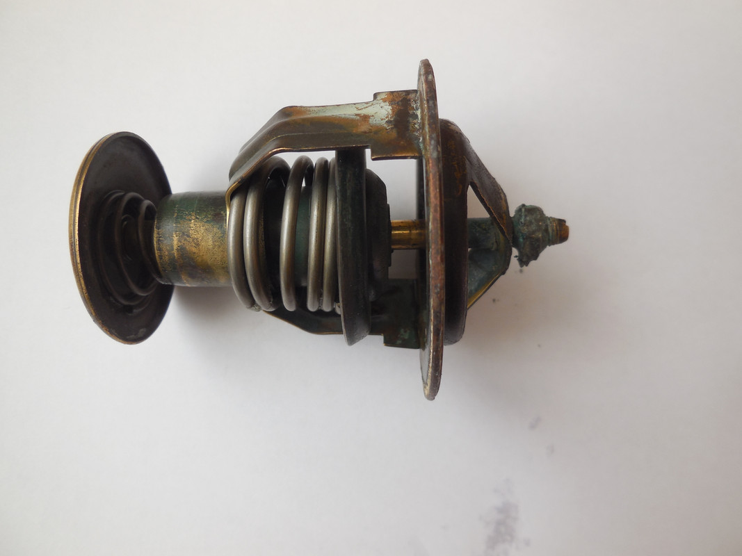

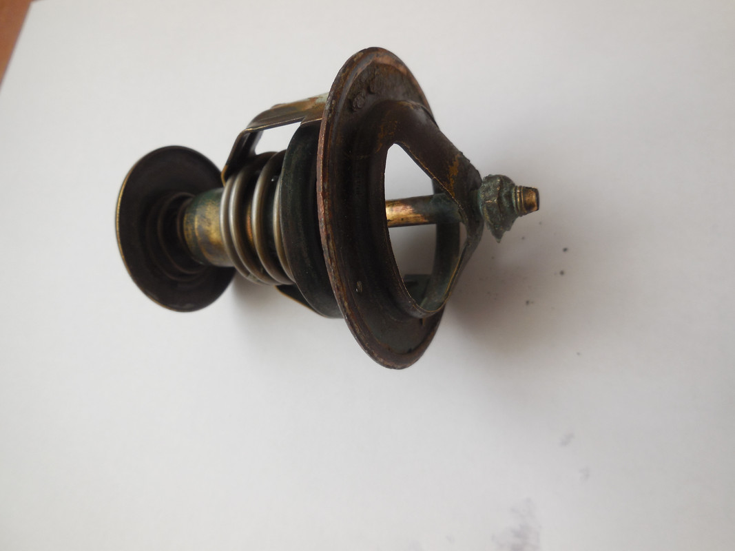

Отправлено 28 Июнь 2022 - 23:03

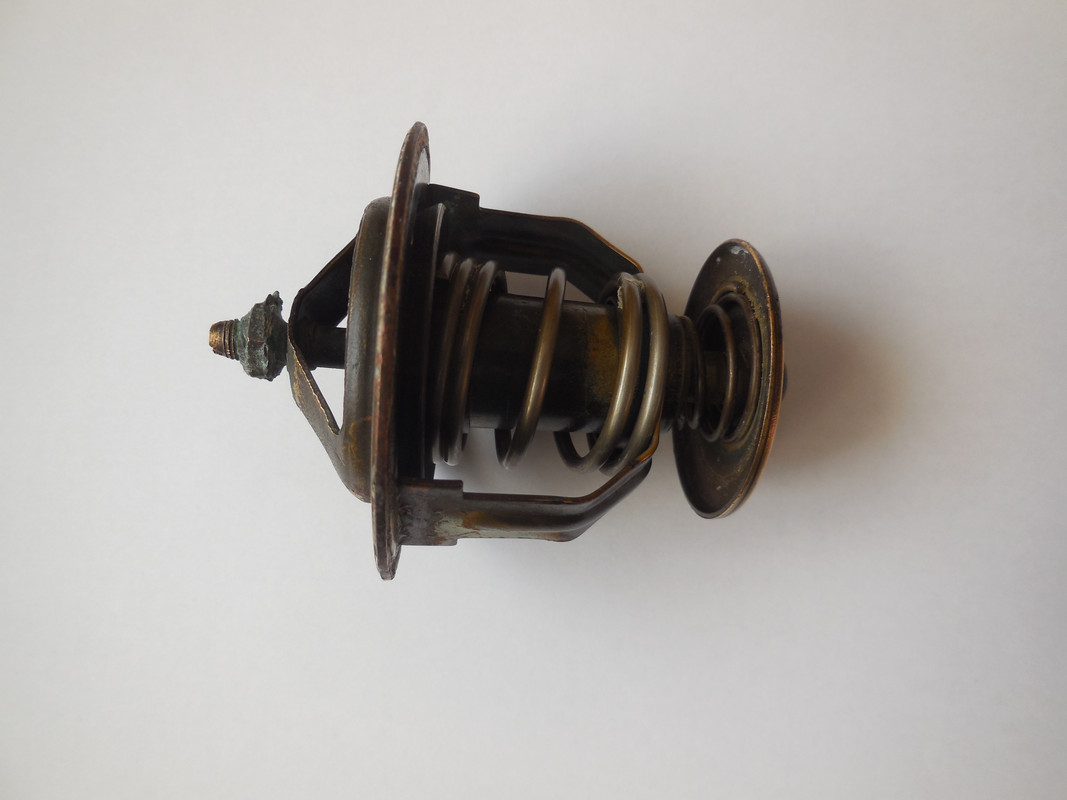

Вот фото термостата. Как видно из фото термостат вышел из строя (клапан большого круга полностью не закрыт и отломилась контр-гайка регулировочного стержня).
А вот фото термостата сразу после его кипячения в кастрюльке. Как видим - клапан большого круга открылся. Какие выводы можно сделать? Термостат исключается? Причина в другом? Круг причин сокращается?

wladbakh (29 Июнь 2022 - 00:03) писал:
Да. При такой его неисправности бывает заметный рост времени прогрева, а так же недогрева и нестабильности температуры в холодные времена года. Хотя возможно и его НЕДОСТАТОЧНОЕ открывание, что в жаркое время может способствовать перегреву. Ну и следует проревизировать радиатор...как упоминает коллега, ну и оценить циркуляцию не устанавливая термостат как я упоминал выше.

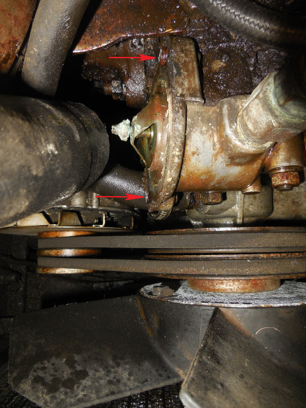

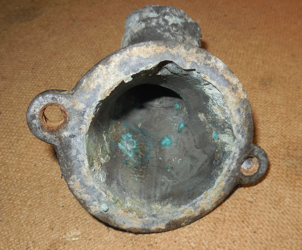

Отправлено 02 Июль 2022 - 23:27
Просто ослабив крепления радиатора его удавалось сдвинуть на достаточное расстояние чтобы орудовать с болтами крепления вентилятора. НО. То мотор 417...а тут 402 и соотв вентилятор и шкив. Ну осталось немного. ОЖ уж слита и демонтировано часть патрубков. Так что вынимайте радиатор. Как понимаю корпус термостата с поломанными шпильками надо ремонтировать/менять.
