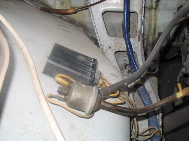

При нажатии на педаль на клапан питание подает микрик независимо от БУ. Это нормально и правильно.
А вот то что есть щелчки в самом БУ... а может... Вот у меня эл клапан буквально своим ухом привинчен вместе с ухом БУ под общий винт. Я правда не додумывался щупать - не ощущаются ли на корпусе БУ щелчки, которые клапан может издавать. При таком креплении это наверное возможно. Ну и наконец сам БУ... какой именно в Вашем случае стоит. Какая именно марка? Мож фото его показали бы... я уже не говорю от вскрытии.
Сколь мне известно, в этих блоках реле никогда небыло...Выходной каскад всегда был транзисторный. Но кто знает. Мож кому и втемяшилось оборудовать релейный выход... и Вам с этим повезло :unsure:

Вот тут мой вариантИзображение

При таком расположении врядли щелчки клапана могут ощущаться в коробочке БУ. К сожалению на фотке не разобрать, что там на его торце понаписано... НО судя по гладкости корпуса это блок не из серии 14х ( те были с рифлением см мою фотку), которые когда то ставились на ВСЁ кроме ВАЗов. Подозреваю что это нечто вроде 25.3733, коими комплектовали ВАЗ и частично М-2140. Сколь помню там и дискретных эл-тов оч мало было. Основа на микросхеме была.
НО. Кто знает. Мож за эти годы каку рацуху протолкнув сочинить исхитрились нечто щелкающее :rolleyes:
