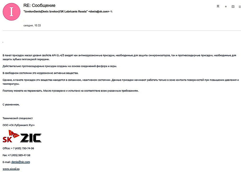

А можно поинтересоваться зачем добавлять в масло такие компоненты, а потом связывать их?
Кстати, маннол тоже марка русская, в Литве разливается на старом заводе советском.
Теперь понятно, почему цена такая низкая.
