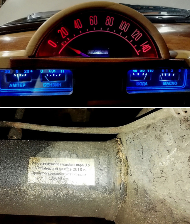

Пробег моста достиг 14 254 км. Полёт нормальный. B)
Поправочный коэффициент одометра с учётом диаметра колёс и другой главной пары 1,063.
96 464 - 83 055 = 13 409 х 1,063 = 14 254 км.
Модификация удалась. B)
#1422 Пользователь офлайн   салгир Иконка
Отправлено 02 Август 2021 - 20:11
96 464 Я вижу 09646км и 400м.
#1423 Пользователь офлайн   T1974A Иконка
  • Сообщений: 5 386
Отправлено 02 Август 2021 - 22:41
Хм. Об этом я не подумал. :D
Тогда 9 646 - 8 305 = 1341 х 1,063 = 1425 км - пробег с 2018 года? Это по 500 км в год? :blink: Прошу пардону, это вздор. :) Может у меня одометр обнулился? :blink: Будем рассуждать трезво. Если одометр рассчитан на 100 000 км, а на момент установки моста было 8305, то это 100 000 - 8305 = 91695 км до обнуления + 9646 после обнуления = 101 341 км за 3 летних сезона, то-ись примерно 34 000 км за сезон. Чот много. :)
Если предположить, что момент установки моста обозначен как 83055 без сотен метров в последней позиции, то-ись это 83055 км, тогда одометр точно обнулился и с того момента прошло 100000 - 83055 = 16945 км + 9646 после обнуления = 26 591 км за 3 летних сезона, умножаем на 1,063 = 28266 км. То-ись 9422 км за сезон. Правдоподобно. :)
Таким образом, ценой нечеловеческих усилий вычисленный пробег моста 28266 км. Что превосходит ранее озвученную цифру вдвое. :)
:D :D :D
Сообщение отредактировал T1974A: 02 Август 2021 - 22:47
