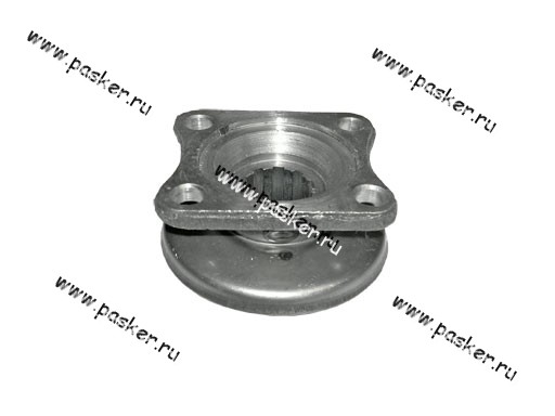

#373 Пользователь офлайн   T1974A Иконка
  • Сообщений: 5 400
Отправлено 08 Апрель 2018 - 14:18
Ну я на днях в магазине смотрел прокладку 4 - они шлифованные. B) Но размер только 1,58 и 1,5. Буду в "Базе" покупать, там весь ассортимент есть: http://www.bazashop....ct_1748232.html .
Я вообще спрашивал не про прокладки, а про сам фланец кардана на хвостовике, гайку и шайбу его крепления. Думаю, это тоже закалённые детали быть должны.
#374 Пользователь офлайн   ermishin1986 Иконка
  • Сообщений: 35
  • Регистрация: 22 Сентябрь 13
  • Настоящее имя:Ермишин Дмитрий
  • Автомобиль:Газ 24
Отправлено 08 Апрель 2018 - 15:15
Покупал себе года 1,5-2 назад в "ГазДетали...", некаленые, но сталь не "гвоздилин"...
