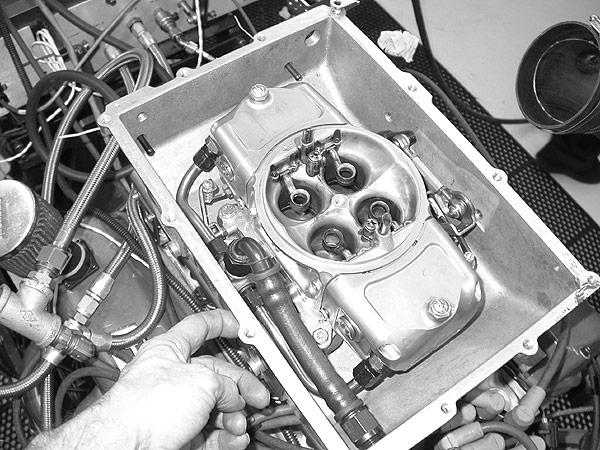

ча я найду фотку в нете под капотом))

Изображение воть)))

ешо фотГи)))
Просмотр сообщенияnikll (6.12.2007, 23:51) писал:
ну на холостых будет работать также как и на рабочих :)) тобиш путем подбора жиклеров, в переходных режимах? ну ускорительный насос слега переделать чтобы плевал побольше :)))))))
тип того)))карбюратор наддувной по маркеровке немного по буквам отличается от атмосферного!и на рено-18 не было инжекторов!
да кстати, без интеркуллера в случае с карбом врядли обойтись, ничо хорошего небудет если в карб пойдет разогретый до 100 градусов воздух
так на рено стоит кулер))фотку смотри))
Я ЛЮБЛЮ ТЕБЯ РОССИЯ!!!
