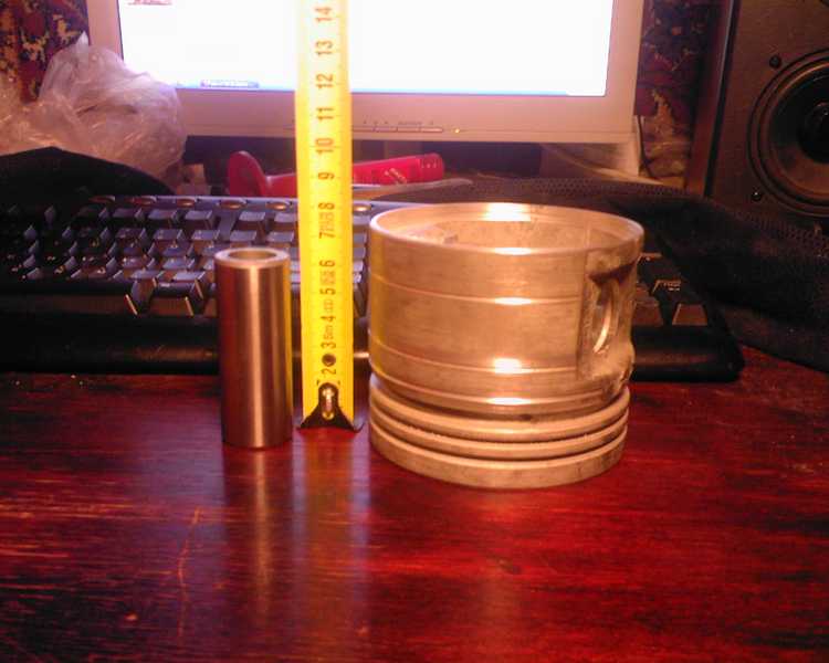

Бери поршневую 511, производства Костромы. Поршня 523 не только с выемкой, но и ниже на 4мм, так-что степень сжатия будет совсем маленькой. Для турбо 7,6 единиц - самое то, посмотри характеристики ЗМЗ-405 на сайте завода.

я же написал что они ниже
я знаю что сооовсем маленькой, это можно компенсировать бееезууумным наддувом (а если дунут не 0,5 а 2-3 бара?), ЗМЗ-405 наддут несильно, со сепенью 7,6, на 95 бензе дуть больее 0,7-0,8 бессмысленно т.к. детонация познее зажигание прогорающие выпускные клапана, прогоревшие поршни и все иже сним
выбор зависит от того решусь ли я делать движок под маааленький ресурс (несколько тыс км), т.к. с таким безумнным наддувом, мощьнось уйдет далеко за 500 лс
