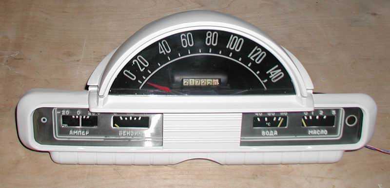

почитал и подумал! Зачем так все усложнять! Купите лампочки с цоколем и поставьте место штатаных! Всего нужно 5 штук 30р штука! Светят "дневным светом" типа как ксенон и в кромешной тьме все видно!
Фирму не назову но маид Япония

В оригинале - это торцевая подсветка. Т.е. то, что ты уже написал. Я нескольким знакомым неон в фары вставлял. Но давно - в прошлом году. Неоновую трубку можно любой формы и цвета сделать занедорого. На спидометр - рублей 600-800 получится. А вот блок розжига под 12V редкость...
Позвольте не согласиться!
Во-первых:Что значит "в оригинале - это торцевая подсветка". Покажите мне, где в приборах 21-й применяется торцевая подсветка! Для обозрения привожу примерную схему. В оригинале, как раз лампочки стоят сзади стекла и светят четре-как во все стороны, чем и достигается что-то похожее на эффект торцевой подсветки
Во вторых: Я не про неоновые трубки говорил, а про так называемые самопальные "Ангельские глазки", в которых неоном и не пахнет, а стоит обычный пластиковый стержень, согнутый в кольцо и надпиленный по окружности , и, опять же с торцов подсвеченный обычными светодиодами в количестве двух штук с соответствующими резисторами. Подобную конструкцию в миниатюре можно вкорячить и в приборы
В-третьих: Впорядке информации сообщаю, в настоящее время в продаже появились более удобные в творчестве :) гибкие неоновые шнуры разной толщины, начиная с карандашного стержня, номиналом 3, 4,5, 9, 12 вольт, кстати с блоками розжига в комплекте. Данные шнуры очень хорошо подходят для мелких работ вроде подсветки приборов.

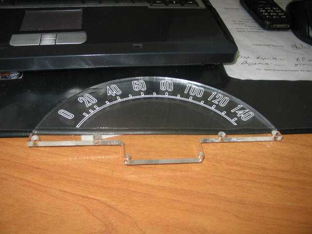

Итак по случаю зимы приступил к издевательству над подсветом приборов, вариантов три : 1)оставить как есть, 2)светодиоды и 3)как раз неон он же "неоновая струна" он же "холодный неон". Ну светодиоды более менее уже знакомы. Поэтому пока что экспериментирую со струной, диаметр примерно 2мм (толще не имеет смысла так как на тех что я встречал толщина меняется только у оболочек а излучающий сердечник одинаковый), цвет синий и красный производители разные(синий куплен в компьютерном магазине на блочке надпись www.sharcoon.com , красный куплен погонными метрами), блочок розжига на 12 вольт тянет до 5 метров струны. Забыл испытать струну и блочки при-30 :( ,но при -15 точно работает, короткое замыкание по нагрузке просто гасит струну блок выживает(проверено дважды причем второй раз закороченный блок был включен около2х часов) после устранения коротыша все работает :) . Подключал к бортовой сети погрузчика через стабилизатор Кр5ЕН8Б установленный на радиатор(иначе греется и обжигает палец которым к нему лазиют :) ) и ездил два дня с включенными.
Первая примерка на фото. Стекла приборов штатные, шкала спидометра изготовлена из прозрачного пластика 5мм с лазерной гравировкой пока что мне кажется что гравировку нужно заказывать поглубже где то 1-1.5 мм глубиной, На фото пущена одна ветка струны по верху шкалы спидометра и хвосты болтаются на месте приборов. Получилось довольно тускло потому хочу обмотать струной в два ряда по периметру благо длинна позволяет. Так что будем терзать и по возможности хвастаться.
ЗЫ А вообще то надо на моддерские сайты заглянуть те ребята подобным "эстетством " занимаются.

Просмотр сообщенияТоха (25.2.2008, 23:18) писал:
Очень интересно!
А гравировка закрашена?

Отправлено 26 Февраль 2008 - 11:44
Вот такое вот стеклышко.
Гравировка закрашена, но не совсем тот шрифт и гравировка с лицевой стороны а надо было с обратной так что эта шкала для экспериментов. А на чистовую новое придется заказать.

Прикрепленное изображениеПрикрепленное изображениеПрикрепленное изображение IMG_0010.jpg]
Вот и первый трабл! Толстое стекло шкалы не дает сесть на место верхней части приборки которая сферу держит, сферы кстати тоже пока нету так что там тоже могут засады быть.

Отправлено 26 Февраль 2008 - 20:07
Ну вот и вторая примерка, подсвет шкалы спидометра и одометра в общем вполне удовлетворительный, шкала спидометра обмотана неоном в два ряда, одометр подсвечен одинарной веткой пущеной по верху ниши механизма спидометра(прямо над барабанчиками), Подсвет приборов надо переделать: одну ветку оставить на подсвете стекол, а вторую запустить на подсвет шкал, то есть перенести за щиток которым карман с приборами прикрыт с лицевой стороны, сейчас обе ветви и верхняя и нижняя были снаружи. Все пока сделано цельной струной окончательный вариант придется резать что бы обеспечить разборку-сборку комбинации приборов. Подсвет стрелки спидометра совершенно никакой, будем думать может быть туда как раз светодиоды и загоню они светят порезче.
Прикрепленное изображениеПрикрепленное изображениеjpg]
ЗЫ Сопли от0до20 и от60до80 километров эт скотч которым там все скреплено :) , но окончательно намерен использовать эпоксидку, прозрачный "Момент", и прозрачный же силиконовый герметик. Кстати спидометр с изнанки смотрится все же лучше так что точно надо будет перезаказывать стекло.
