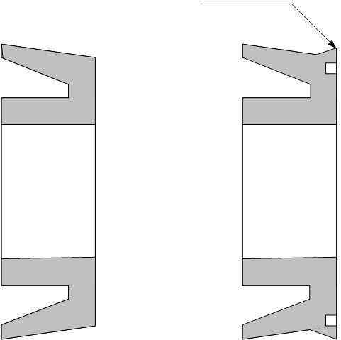

Я тоже писАл. У этой манжеты не должно быть задней кромки. Мне тоже попадалась такая (вроде в М-412 такая), и тоже сушила мозги с возвратом поршня.Я даже рисовал её разрез. Кажется, Напалм интересовался.

2 Майор. А сбрось пожалуйста рисунок разреза манжет, не совсем понял, точнее понял, но для наглядности :)

Вот слева - нормальная, а справа с доп кромкой.

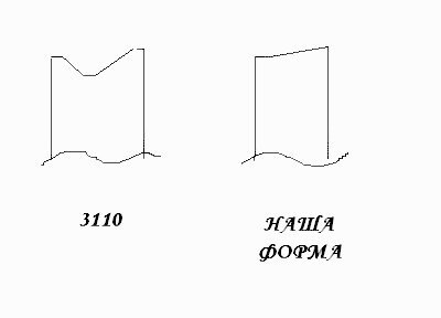

А ГАЗелькины и от 3110 не подошли, т.к. наружняя поверхность имеет другую форму, что затрудняет установку поршня на место, и не даёт ему хода.
Типа этого:
