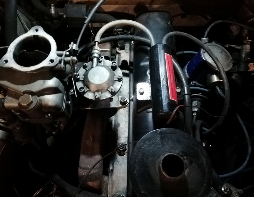

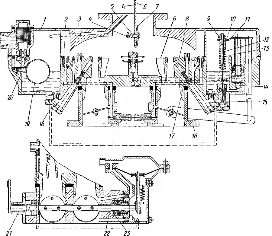

Вот это схема карбюратора с "грибом". Внутри "гриба" два жиклёра. Один под дросселями, второй над. Нижняя схема справа. Ознакомьтесь. :rolleyes:
Речь идёт о том, что если вакуумник распределителя включать на штатное место:
... то разрежения в карбе на разгонах не хватает ввиду большого сечения карба для удержания вакуумником поворотной пластины контактов в ранних углах и она поворачивается в своё исходное положение - на более поздний угол. УОЗ получается неправильным. Машина едет хуже, чем могла бы и имеет больший расход топлива. Вы скажете - ослабь натяг пружины ВК. Нельзя. Тогда мотор с мостом 3,9 начинает детонировать на нижних оборотах.
Настоящим рассматривается схема подключения вакуумного автомата через "гриб". Что по мнению разработчиков :rolleyes: способно устранить вредное влияние большого сечения карба на вакуумный автомат расределителя и привести его работу в соотвествие.

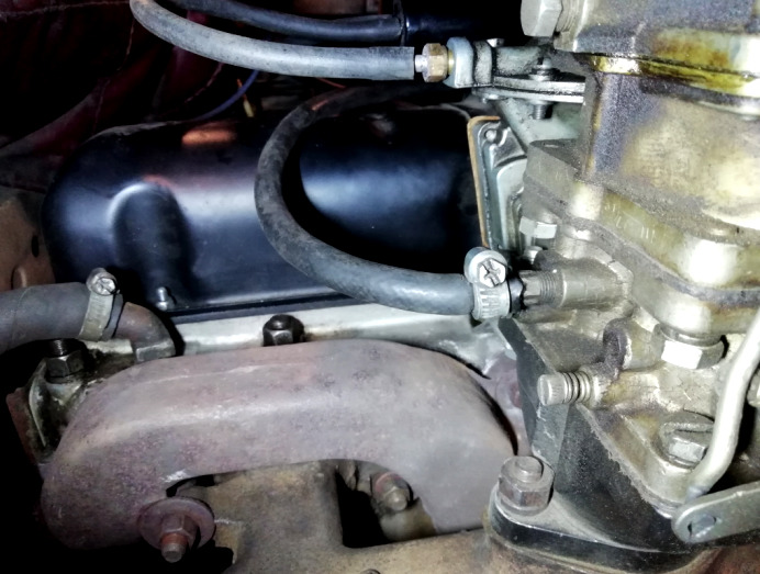

Герр Mayor. :rolleyes: ранее я имел честь Вам доложить-ссс.... :rolleyes: что К-88/89 в стоке и имеют подключение под дроссель. То-ись всё равно что во впускной коллектор. "Гриб" нижним жиклёром туда же выходит, схема выше.
Заменил жиклёр в "грибе" над дросселем с 1,5 до 1,7 мм. Обороты х.х. поднялись до 870...920, педаль газа полегчала славатехосспаде. Эта же пипец был. На трассе тестил щас ресивер, пришёл к выводу что он нужен даже с этой схемой подключения. Если ресивер без жиклёра (минимальная задержка срабатывания ВК) - машину дёргает при перекладках педали газа с торможения двигателем к ускорению. С жиклёром 1,5 мм, годящимся для простого включения под дроссель - ресивер в "грибе" тормозит пипец. Что указывает на наличие разницы разрежений в "грибе" по отношению к впускному коллектору. Ок. Поменял жиклёр ресивера на 2,3 мм, ситуация почти наладилась. Подёргивания при перекладках ощущаются точно как на машине с "автоматом". Надо попробовать 2,2 или 2,1.
И полностью исчезла задумчивость на трассе при более резком газе. ПОЛНОСТЬЮ. В общем включение ВК через "гриб" утверждается в качестве конечной схемы. B) Но ресивера не отменяет.
На схеме видно что кроме нижнего канала ( жиклера) есть и верхний и они сообщаются с выходом ОБА. И если соотношениями жиклеров играть ( что Вы и делаете) , можно получить некую подходящую зависимость величины разрежения от нагрузки. НО. Сравняться с четким подключением к коллектору ЭТО может только при условии полной заглушенности верхнего канала, через который на промежуточных положениях ДЗ происходит переток и соответствующее уменьшение разрежения на выходе.
Так что если комбинируя жиклеры удается получить приемлимый результат по работе мотора - так тому и быть. Схема эта обеспечивает и сброс УОЗ в поздний на ХХ, что снимет упомянутую мною выше головную боль на переходном режиме.
