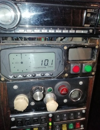

По результатам последних наблюдений расход топлива в городе сократился до 15 литров/100. Глазам не верю. Всё за счёт адекватной работы ВР при включении оного в "гриб". Проблема жора была в этом, а не в жиклёрах карбюратора. Бяда-пичаль... какой крах академегов.... :lol:
Как будем доказывать, что зилокарб "не едет"? :rolleyes: Да и на трассе из левого ряда можно не вылезать:
короче супер. Получилась абсолютно адекватная современному движению машина и что наиболее потрясающе, без вот этих вот диких цифр по расходу бензина. :) И ей богу - вместо моста 3,9 можно и 3,58 повесить. Первая передача в городе не используется, момента хватает для спокойного трогания со второй при оборотах всего 870...920. Не знаю, если только в гору 4 человека в салоне и груз в багажнике трогаться, либо на бездорожье там, песок, грязь, может с 3,58 проблема и будет. Но в достаточно равнинной местности по-моему запросто.

Ну и расход после моего открытия по поводу "гриба" упал до 10,5...12,6 литра/100 в зависимости от режима движения, вплотную приблизившись к герру Mayorу. :rolleyes:

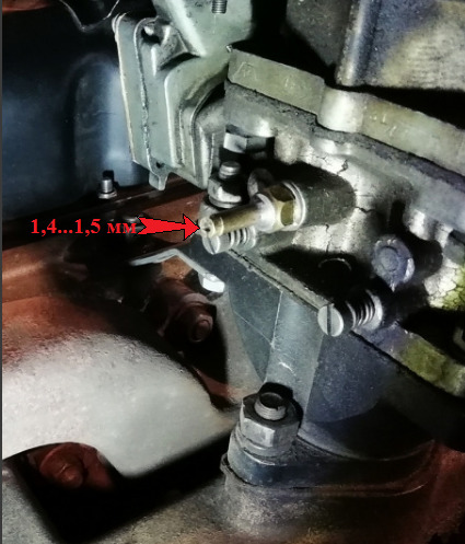

Это всё ещё К-89 без клапанов ЭПХХ. К-96 всё ещё лежит на исходных. Хочу до конца отладить все нюансы в 89-м и потом их все внедрить на 96-м уже. Много было возни с жиклёром малой ветки вентиляции картера, пробовал номиналы от 1,2...1,5 мм. Поскольку от них тоже зависит разрежение под дросселями и реакция вакуумного автомата соответственно именно при больших углах открытия дросселей. Остановился на номинале 1,4.
