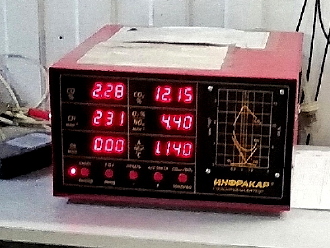

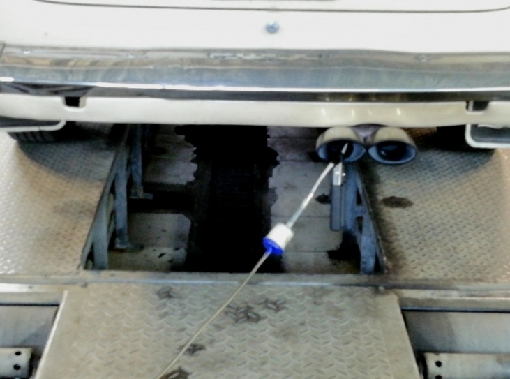

Просмотр сообщенияT1974A (11 Октябрь 2021 - 22:19) писал:
всё даже выглядит на удивление экологично. :)
Нормально. Почему бы и нет. Даже с К-22 ...или 124 если мотор исправен и работает на ХХ ровно не пропуская вспышек, в 2,5-3% укладывались. Значит всеми ухищрениями таки достигнута та требуемая мотору нормальная консистенция смеси.
Вот когда высвечивалось 0.5...проверяющий начинал похлопывать по своему ящику :rolleyes:
Сообщение отредактировал Mayor: 12 Октябрь 2021 - 08:28

А на каких оборотах был замер? Раньше на холостых меряли, последние лет 10 на 3000 замеряют.

image:
На холостых 780 и на 3200. На 3200 говорят СО=12% вылезло, но я полагаю это из-за экономайзера. :rolleyes: он у меня 4 года не работал, потому, что я настраивал остальные системы и шоб он мне не мешал. А анадысь, убедившись, что я вытащил всё, что можно из низших систем топливоподачи и зажигания, я за него взялся в рамках борьбы за 20 секунд. :) Поскольку при открытии двух дросселей сразу подача воздуха растёт по ЭКСПОНЕНТЕ (слово умное) расход топлива за ним не успевает, тем более что чем больше открыты дросселя, тем меньше разрежение под ними и меньше бензина высасывает из жиклёров. Таким образом по мере набора оборотов смесь становится беднее. УН во второй части разгона видимо больше топлива через один жиклёр 0,4 подать не может, либо тогда на низах выйдет передоз (это если 2 жиклёра 0,4 в "Микки-маусе", как было сперва). Таким образом для сохранения ускорения нужна дополнительная подача топлива за серединой открытия дроссельных заслонок, "подхватывающая" иссякающий УН. Это ТЕОРИЯ, сформулированная по результатам наблюдений. :rolleyes:
В рамках теории анадысь был удлинён шток экономайзера и организовано начало его включения примерно на середине открытия дросселей. Видимо "примерно середина" как раз совпала с оборотами 3200 стоя на месте. Тем не менее, разгон во второй половине хода улучшился, что стало подтверждением теории, но видимо жиклёр экономайзера велик, откуда и конский СО. Намедни буду уменьшать жиклёр экономайзера вдвое и делать выводы по существу.
Mayor :
Ну, 0,5 нам видимо не угрожает, хотя как знать. В процессе работы мотора на холостых температура бензина понемногу растёт, достигая в пробках 57 градусов. На момент снятия показаний она была 46 градусов, причём СО непрерывно снижался на "Инфокаре" с течением времени: сперва было 2,28 потом 2,23, потом 2,11. Мы просто не стали ждать пока он до нуля доедет, :D поскольку норматив и так был уверенно выполнен. Но я думаю, что 2,11 это не предел и при бензине 56 градусов станет 1,6 примерно.
#1986 Пользователь офлайн   Mayor Иконка
  • Сообщений: 9 370
Отправлено 12 Октябрь 2021 - 21:18
Просмотр сообщенияT1974A (12 Октябрь 2021 - 21:19) писал:
Да. Высасывание из ГТЖ происходит под воздействием разрежения. НО. Разрежение за дроссельными заслонками тут не причем. ОНО к распылителям МД не прикладывается. Тут работает разрежение образующееся перед распылителями МД которое напрямую зависит от расхода воздуха и соответствующей ему скорости потока около распылителей. Ну и с ростом скорости и соответствующим ему ростом разрежения, высасывание только активизировалось бы...если не применялось бы пневмоторможение за счет ГВЖ. Именно ЭТИМ обусловленно обеднение смеси с ростом скорости потока.
Mayor :
Ну за ЭТИМ гнаться смысла особого нет. Ни на среднем эксплуатационном расходе ни на динамике ЭТО особо не сказывается. А вот головной боли от метеочувствительности и пр внешних факторов дает. И в свое время с нормами на ТО от жестких 1.5% благоразумно вернулись к 3.5 . Поэтому СО на ХХ в 1.5-2% считаю вполне удобоваримым как с точки зрения требований по ТО, так и хорошей эластичности на переходных режимах в независимости от погоды за бортом да высоты над уровнем мирового океана :rolleyes:
А какая сейчас установлена предельно допустимая величина СО на 3000. Какую цифру озвучивают?
Сообщение отредактировал Mayor: 12 Октябрь 2021 - 21:20

#1988 Пользователь офлайн   T1974A Иконка
  • Сообщений: 5 386
Отправлено 12 Октябрь 2021 - 21:48
Mayor:
2%. Но это для современных. Для древностей при 4,5% допуска на холостых, нормы для 3000 вообще не было.
Сообщение отредактировал T1974A: 12 Октябрь 2021 - 21:49
