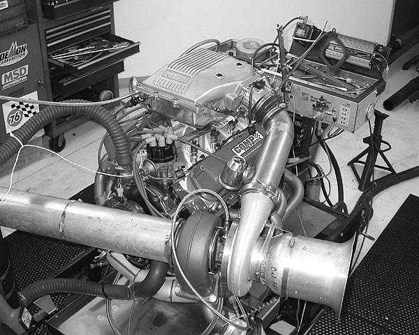

:D вот смотрите какая цатца :D http://store.summitr...15&autoview=sku
это карбюратор наддуваемый турбиной :rolleyes: спец для турбин делается ! вот фото

Ни фига се агрегат! Был бы V8 обязательно бы такой поставил! И фиг сней-с экономией горючего. :)

Экономия горючего от турбины как раз повышается. Хотя лично я против турбины ))) мне ближе идея - два двухкамерника и по бокам от двига два суперчаргера на общем ремне.

вот как раз и чаржеры тяжело достать! у нас в Одессе это проблема.....так что одна турбина на колекторе крутит низкое давление...а вторая на другом колекторе высокое!

Так народ из турбины чаргеры и делает ))) главное - к масломагистрали подключиться, и можно 20000 рпм свободно. Есть еще контруктив на Москвитч, на базе импеллерного диска от КАМАЗа - 5000 выдерживает (система смазки отсутствует).

Этавот, чаргер из турбины имхо шырлотанство. У нее рабочие обороты кажется намного больше 20к. Кстати, 23, а чего б тебе не заказать заодно из штатов чаргер под карб? :)
