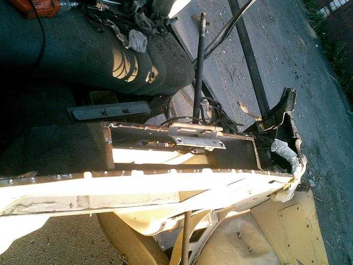

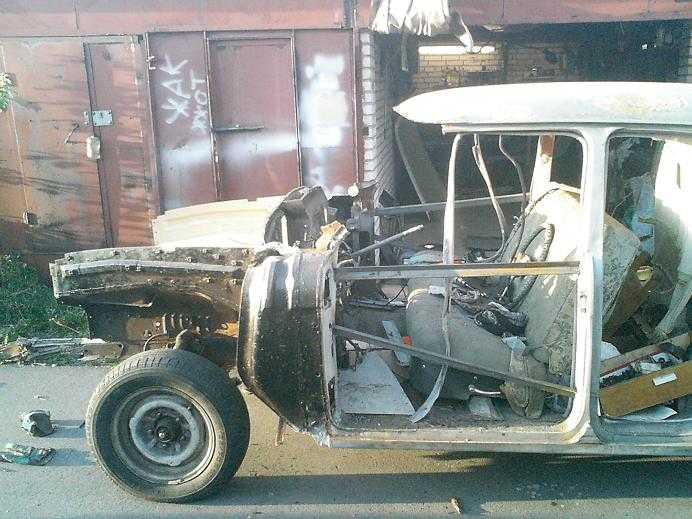

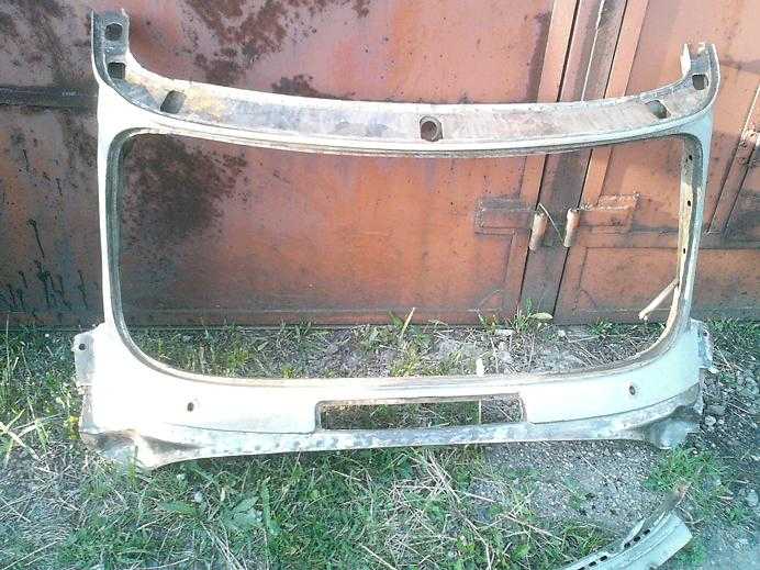

Отправлено 24 Май 2007 - 21:53
Сегодня спилил/высверлил рамку лобового с кузова...
Предварительно вварил в дверные проемы усиления и подготовил рамку донор.
Вот так, скоро к кузовщику вваривать её повезу.
Счастливый обладатель М-21Б"Волга".

Отправлено 24 Май 2007 - 22:24
Очень аккуратно сняли. Не увидел бы-неповерил, что это вообще возможно. :) Героическую работу делаете, желаю наибольших успехов.
Спасибо, осталось надеятся, что кузовщик сделает всё как надо...

Отправлено 24 Май 2007 - 23:19
При транспортировке распорки не отвалятся? может стоит еще по диагонали приварить?
