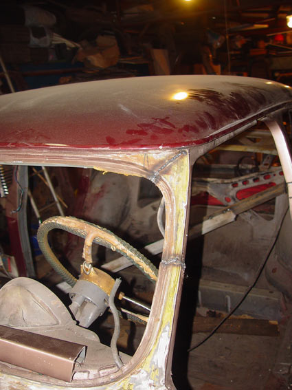

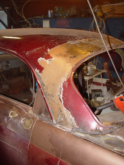

Добрый день уважаемые коллеги. Вот хочу предоставить вашему вниманию отчет о том как я и
еще пару пьяных моих кореша за выхи опустили крышу.
Итак, сел я за руль на родные диваны, прикинул сколько до потолка, получилось где-то см 10.
Рост мой 1.92, тут я начал задумываться, а стоит ли вообще резать крышу? Но если уже решил,
то полюбому надо, ато потом буду жалеть и все равно отпилил бы ее. Вообщем приехали мои
кореша, пьяные в ж, пока я размечал что и как и пилил крышу, они спали! Спилил крышу,
отметил сколько надо отрезать, при этом еще на работе распечатал необходимые фотки с сайта
всем известного, где челы опускают крышу у светло голубой тачки. Вообщем срезал 7 см,
больше уже побоялся, так как могу не влезть и придется делать люк :) . Поставил на место,
кое где подпилил, все стало на свои места. Потом прихватил точками, примерил заднюю часть,
прихватил ее. Потом поставил на место вырезанную рамку заднего стекла, подогнал нужный
угол, ну и так далее. В итоге уже вчера, один варил дальше. Вообщем левую сторону уже
сделал, на днях буду делать правую. Единственное, что хочу добавить, что есественно
идеально ровно у меня не получилось, там где я наваривал металл сбоку, около водостока,
получилась небольшая ямка, думаю это дело в опыте, который я как раз начинаю получать. А
сверху все вообще получилось ровненько так. Смотрите, задавайте вопросы.

ОО респект! Ктото всё таки делает такое :)
Если не сложно опиши КАК резал, т.е. где что оттяпать нада, и где нарастить.
