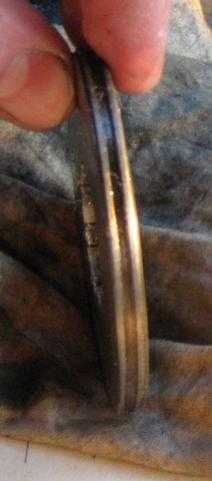

Просмотр сообщенияlexx (6.5.2008, 17:36) писал:
Расскажите, чем цеплять и какие магические слова говорить, чтобы вынуть внутренний сальник? Внешний вынулся сравнительно легко...
Всё оказалось проще и сложнее одновременно.
Мост оказался "звездовым" - там не 2 сальника, а маслогонное кольцо и 1 сальник.
Выглядит это так: http://acat.autodeal...?tree=172_15253
Прикрепленное изображение Прикрепленное изображение
Но узнал это я сейчас...
В момент разборки имелся каталог 3 серии, где нарисовано 2 сальника и никаких маслогонных шайб. Сальник снялся довольно легко. С огромным трудом шайба была выколупана. Глядя в каталог, и считая шайбу ересью, мешающей поставить второй сальник (втроем они бы не поместились по ширине), в мост было вогнано 2 сальника без шайбы.
Однако при попытке собрать у ведущей шестерни оставался люфт вперед-назад миллиметра 2, как ни затягивай... В результате шайба была обрезана болгаркой до размера, равного фланцу крепления кардана (чтобы пролезла через сальники), и как дополнительная шайбочка насажена между подшипником и упомянутым фланцем. После затяжки люфт исчез.
Посмотрим, как будет себя вести. А полезли туда по той причине, что текло из-под фланца немилосердно....
