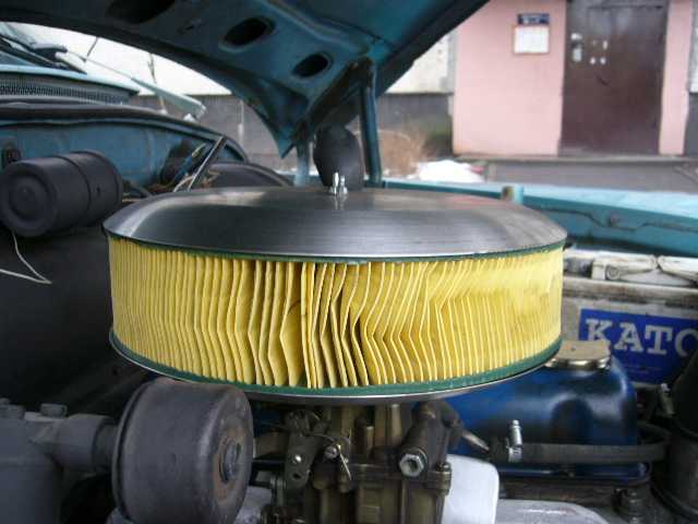

#159 Пользователь офлайн   black_line Иконка
  • Сообщений: 17
  • Регистрация: 27 Август 07
  • Настоящее имя:Трешкин Роман
  • Автомобиль:Газ-21М
Иконки сообщения  Отправлено 01 Март 2008 - 15:21
Прикольно у тебя это получилось!!!!!
А дырок не маловато? На холостых еще ладно а вот на высоких оборотах будет большое сопротивление для прохождения воздуха, Я ТАК ДУМАЮ, от сюда повысится расход бензина и потом нагрузка на карб.
Я нашел (но не купил(денег не было)) от УРАЛа резиновую гофру (от чего не знаю) в диаметре 100 мм, толщина около 1 мм, длина 300 мм, их надо две штуки, за них просят 5000 тенге около 1000 рублей, я вот тут подумал резина мягкая, может перегнуться, а это плохо что делать не знаю.
Сейчас езжу ваще без воздухана, до недавних пор лежал снег поэтому пыли небыло, сейчас все тает, через неделю-две будет подсыхать. Что делать не знаю
#160 Пользователь офлайн   proube Иконка
  • специалист широкого профиля
  • Сообщений: 1 235
  • Регистрация: 03 Ноябрь 06
  • Настоящее имя:Дмитрий Е.
  • Автомобиль:ГАЗ-21Л 63 г
Отправлено 01 Март 2008 - 18:05
Дырок думаю не маловато ,у нас же однокамерный . Да и сам можешь подсчитать вычислив площадь поперечного сечения в наименьшем месте камеры и суммарную площадь дырок. Я не заметил особого расхода , да и стоял этот переходник до меня.
Да ,важно , центральная шпилька в отверстии с резьбой . Если и ставить снизу гайку на нее ,то только приваренную к шпильке ,иначе от вибрации может соскочить и улететь в цилиндр. Я успел перехватить в коллекторе.
