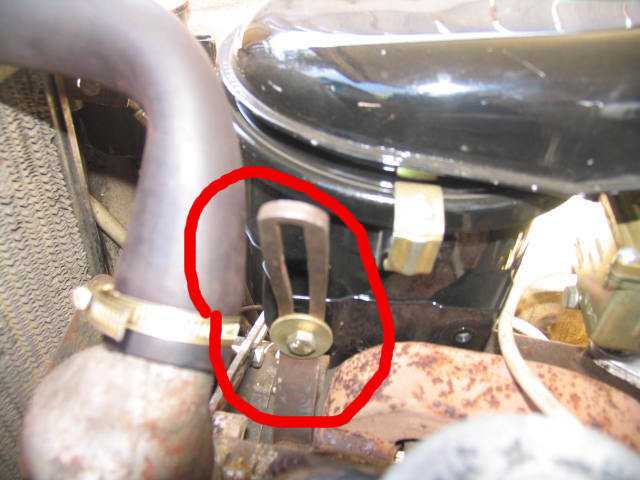

Как и обещал, выкладываю фото установленного на ЗМЗ 21А карбюратора К131А.
1. карб
2. крепеж фильтра от УАЗ, как я говорил, не подходит, мешает коллектор
3. кронштейн изготовленный самостоятельно
4. он же
5. тяги прочее (чтоб не сомневались, что переделки не нужны)
P.S. обратите внимание, бывает, что управление дросселем сделано под трос, вам нужен под тяги.

Да уж! теперь я понимаю что я влип по самое...! работы больше чем я думал! спасибо за фото че нить придумаю!

Да нет там особой возни. У меня этим занималась жена (я ей только кронштейн изготовил и прикрутил его). На все про все ушло около часа. К стати, обратите внимание, что гаечки крепящие карбюратор с мелкой резьбой.
