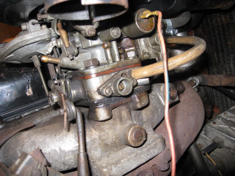

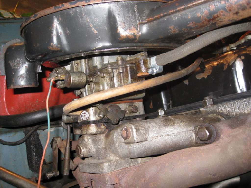

По вопрсу установки Жигулёвских и других подобных карбюратортв-пробовал разные,менял жиклера и т.д.,итог:провалы и иногда отсутствие подхвата.Всё это продолжалось до тех пор пока не заменил жигулёвский воздушный фильтр вместе с корпусом на аналогичный ,но от 31029 или от Газели.После установки жиклеров от Нивы(1.7л)и всех необходимых регулировок-машину стало не узнать,появилась и тяга и расход устаканился на уровне 11 литров.По всей видимости на жигулёвском воздухане ей элиментарно не хватало воздуха.
Прикрепленное изображение На этой машине стоял Солекс3110,но перед ним с этим фильтром был от семёрки жигулуй.
