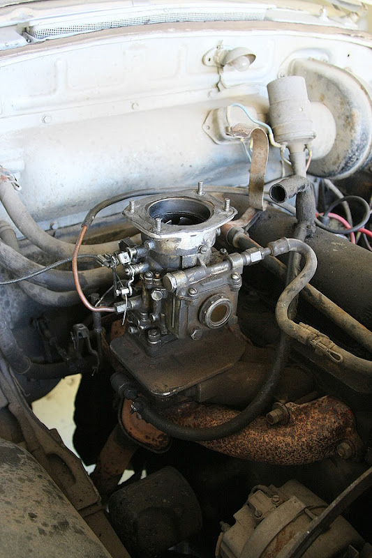

Товарищи. Подскажите. Сейчас стоит К-126Г. Я так понял через "переходник", а может и впускной от 24-ой. См. фото.
Его сегодня перебрал, но холостого хода почти нет и обороты плохо держит. Но это вопрос регулировки. Черного дыма не видел, только синий (видимо масло ест).
Проблема в другом. До переборки, заслонка второй камеры была затянуто намертво (не открывалась), гайку ослабил, заслонка начала "ходить", всё собрал, поставил. Но обнаружил, что при полном нажатии педали акселератора открывается доконца только заслонка первой камеры, на вторую хода педали нехватает.
Подскажите, можно ли как-то задействовать и вторую камеру тоже?
И ещё, обнаружил новые(!) карбюраторы К-131 и К-126Г. Про К-131 почитал, что хороший, но он однокамерный и не знаю как его поставить.

Судя по фото, коллекторы стоят или от 24-ки или от УАЗовских двигателей, начиная с модели 417. Конечно,в этом случае голова тоже соответствующая, так как там несовпадающие каналы с 21-й. Вообще, на левой стороне головы должна присутствовать маркировка и выяснить это довольно легко. Для установки однокамерного К-131 придется поменять коллекторы.Тут не знаю,может только впускной под две точки крепления карбюратора (К-131).Есть такие в природе, на "ранние" УАЗы устанавливались. Это если не стремиться к аутентичности. Мне кажется, с практической точки зрения это не имеет смысла. Если не стараться делать полный оригинал, лучше "перебрать" К-126Г или купить более современный (например, К-151). ;)
Лично я,например,планирую в скором будущем поставить "голову" или от УМЗ-417,или от 24-ки под 92-й бензин и для начала тоже поставить К-126Г (уже давно ждет).
Кстати,там еще трубка от впускного коллектора идет к трубке на воздушный фильтр. Вентиляция двигателя,надо полагать.Лично я лучше подсоединил-бы к этой трубке не воздушный фильтр, а вакуумный регулятор от распределителя. Но это отдельная тема.
