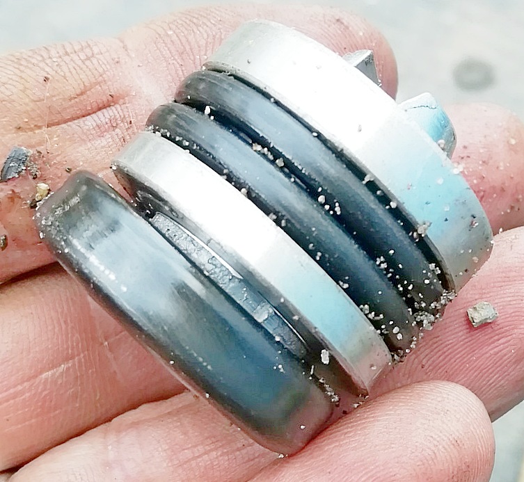

Отправлено 22 Март 2024 - 22:33
В РТЦ нового образца, стали устанавливать стопорные кольца нового образца, штампованные из листового металла, полые внутри, в сечении буквой "П". Видел такие РТЦ на 32 мм для Газели и на 25 мм для УАЗа, все заводской оригинал. Как думаете, зачем это сделали, и как они в сравнении со старыми кольцами себя покажут?
Фото не мои, но у меня такие есть на 32 мм, оригинальный ГАЗ.

Удешевление производства, раньше рационализаторы порчу наводили сейчас экономисты, поди с Китая тащат. Как покажут хз, если сделано качественно то что бы им не работать как положено.
