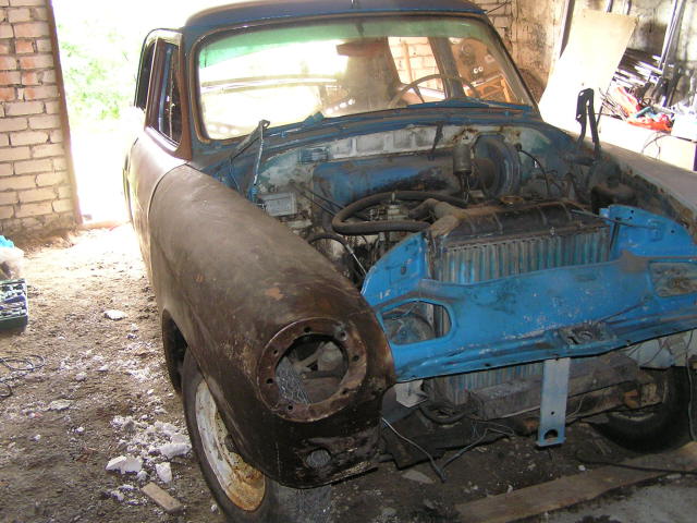

Наконец-то долгожданный отпуск и есть время заняться своей машиной.
Сварщик приварил пороги, хотел приваривать новые закаты, но приболел (сел на стакан) :( . Поэтому я решил не терять времени даром и за время болезни мастера по максимуму разобрать и почистить ласточку. Для начала перетащили ее с отцом из гаража во двор. Машина не заводится, без тормозов :blink: , поэтому буксировка была веселой. Отодрать Джесику (я решил что покрашу ее в черный цвет) оказалось очень и очень не просто. Слой гудрона иногда достигал 5-ти сантиметров. 5 или 6 ведер гудрона, ржи, стеклоткани и прочего гогна выгреб с днища. Но потихоньку дело движется. Когда более-менее отчистил днище, то ужаснулся :o :o , какая она у меня красавица. Живого места нет, все в заплатках и в сварных швах. Видимо девчонка «боевая» B) . Ничего все отчистим переварим, будет как новая. Из запчастей почти все новьё, сказался долгий подготовительный период, в ходе которого было объезжено немало городов и деревень, а также помощь форумчан. Отдельное спасибо Тангоретро, Мрамору и Alex Koff. По ходу работ буду выкладывать фотки.

Молодца ! Работы впереди -.... Но как хорошо , что ещё одна машинка будет спасена !

Ну что сказать - внушает. Вы на правильном пути. :) Успехов!

Да уж, работы будет много, удачи!

Нормальное днище впринципе,бывают и хуже,но работы конечно оч.много,успехов

Раньше приходилось отчищать металл от ржавчины, но что-бы столько :o :o :o
Но с другой стороны когда вылазишь из машины с вибрирующими от болгарки руками, в сантиметровом слое ржавой пыли, но с улыбкой - понимаеш Волга - любовь моя B)

Знакомая картина! Именно таким же зубилом, я выгрызал такой же слой гудрона из колесных арок :) .
Молодец, успехов в восстановлении машины!

На второй фотке - Хюндай Таскун )))
Работы много, зато как порадует результат ...

у моей мафынки конечно то же состояние было не фонан. но что бы ткой слой битума... это просто жесть.
респект коллега! удачи поднять машинку!

Да... Впечатлил слой битума... настоящая броня! Никакие мины не страшны при таком слое.. :)

Кто-то её хотел насмерть битумом законсервировать :lol:

Приветствую! У меня мафына в таком же состоянии, вот тоже сидю по вечерам и чищу.
