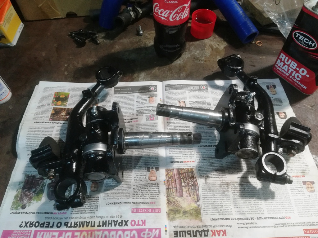

Я в том году, когда передок перебрал, пробовал выставить развал, с помощью уголка. Машина стояла на 4х стоечном подъёмнике, на колёсах. Вертел я эти втулки, верхние и нижние, вертел. А колёса всё равно, как у Татры. Мне даже иногда на светофорах, с соседних машин показывали, что у тебя колёса под себя...
Никто не сталкивался с таким приколом?
Трёха, эксцентрики снизу и сверху. Крутил и те, и те. :blink:

Просмотр сообщенияVnukovskiy (10 Октябрь 2020 - 16:51) писал:
колёса как у Татры.
Как у Татры...круто. Обычно всё как раз наоборот.
Для начала стоит не просто покрутить а покрутив выставить в крайние положения, чтобы верхняя приближала стойку внутрь а нижняя выдвигала наружу...на сколько ЭТО могут позволить эксцентрики. Ну а потом если ТАТРА опять продолжается разбираться с погнутостью стоек, нижних рычагов, балки, расположением нижних осей...фантастика одним словом.
#510 Пользователь офлайн   Vnukovskiy Иконка
  • Сообщений: 2 504
  • Регистрация: 24 Сентябрь 07
  • Город:Москва,а-т Внуково
Отправлено 10 Октябрь 2020 - 22:32
Просмотр сообщенияMayor (10 Октябрь 2020 - 19:06) писал:
До замены шкворней они вроде так не стояли. ))
Я пробовал по максимуму низ выдвигать, а верх задвигать. Даже перпендикулярно полу, по уголку я не смог их поставить. А они же по идеи и наружу должны выходить, в пределах регулировок?)
А я не мог что то напутать и не так собрать? Хотя наверно нельзя собрать по другому... Как получится, поверчу ещё и пофоткаю что там и как.

Вот так стоят... :blink:

Просмотр сообщенияVnukovskiy (10 Октябрь 2020 - 23:32) писал:
Можно...Если при сборке шкворней, перевернуть цапфы относительно стоек. НО. Тогда масленки что для шкворней окажутся внизу....А отклонение осей цапф сколь припоминаю как раз будет вниз и колеса будут получать такой развал.
Но. Думаю врядли так можно было напутать.
Сообщение отредактировал Mayor: 11 Октябрь 2020 - 15:40
#513 Пользователь офлайн   Vnukovskiy Иконка
  • Сообщений: 2 504

#514 Пользователь офлайн   Mayor Иконка
  • Сообщений: 9 386
Отправлено 12 Октябрь 2020 - 09:09
Просмотр сообщенияVnukovskiy (11 Октябрь 2020 - 17:33) писал:
Мистика :blink:
ОНА.. :unsure:
#515 Пользователь офлайн   Mayor Иконка
  • Сообщений: 9 386
Отправлено 12 Октябрь 2020 - 09:44
Поглядев фотки повнимательнее припомнил - ДА. При перепутывании ось цапф встает под неправильным углом. НО. Не так как я выше написал, а как раз наоборот - И развал в результате стал бы отрицательным.

#517 Пользователь офлайн   Mayor Иконка
  • Сообщений: 9 386
Отправлено 12 Октябрь 2020 - 13:06
Салгир...Дорогой. Фото выше говорит за себя без всяких цифр. Там на глаз не менее 3 град в плюсе...если не более. И ЭТО при том что все регулировки вывернуты на максимум чтобы ЭТО положение скомпенсировать.
Вот тут у меня слева в минусе 1.5 мм. Сам выставлял чтобы уравнять, потому что справа меньше ЭТОГО не выставлялось уже...ИзображениеИзображение

Просмотр сообщениясалгир (12 Октябрь 2020 - 12:53) писал:
"колёса под себя...
Никто не сталкивался с таким приколом?"
В цифрах выразитесь, пжлста.
фото выше, особенно если увеличить. Колёса сильно под себя.

Отправлено 12 Октябрь 2020 - 19:32
Я не могу сказать в цифрах, т.к. не запоминал, сколько там было. И когда смогу сказать, не знаю. Некогда пока её смотреть. Но в ноль например колёса выставить нельзя. Они смотрят под себя, как не крути. Что дадут цифры? Если регулировка должна давать и положительный, и отрецательный развал. Разве нет?
