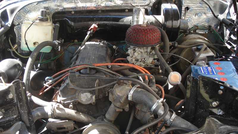

kostian (21.1.2008, 23:11) писал:
Мне обещают салон и обесшумку закончить до конца месяца, тогда пофоткаю
всё всем покажу!!!
Вопрос, если на родные подушки и балку, то по моим замерам – расстояние между центральными отверстиями подушек Газ-21 35см +,-, МВ 124 до 1989г.в. около 45 см. даже если я ошибаюсь, то от этих же отверстий до решотки машины такое расстояние при котором придется радиатор мерса ставить вместо решетки Газ-21, там скорее всего укорачивали патрубки к радиатору (можно выиграть сантиметров 5…). Поэтому мне интересно каким образом они поставили на родные подушки… Или они переваривали крепления подушек или крепления двигателя…
#26
Отправлено 06 Март 2008 - 01:21
Ребята, потерпите, меня тоже мастера по срокам подводят...хочется красивые фотки выложить!
Самому уже не терпится!
Когда решил ставить мотор, то тоже была делема и про 5см вперёд и патубки, и радиатор. В итоге, всё стоит, как родное!
По-поводу коробки - подняли верхнюю часть шахты на 2-3см, но диван ездит нормально, будто ничего не произошло...

kostian (6.3.2008, 2:21) писал:
Если не тяжело ответь пожалуйста, крепление подгоняли под подушки, относительно мерсовских смешали назад или вперед?
Просто на фотографиях не будет видно крепления подушек…
И как я понял радиатор стал на место родного, патрубки резали или нет? Или все-таки резали морду? Спасибо.

kostian (7.4.2008, 2:22) писал:
Так внутри....
и, под капотом....
Там на фотках под капотом показано переключение передач. Оно реализовано прутом сечением около 3мм, т.е. он жёстко переключает, но вибрации на рычаг нету. Это хорошо....
