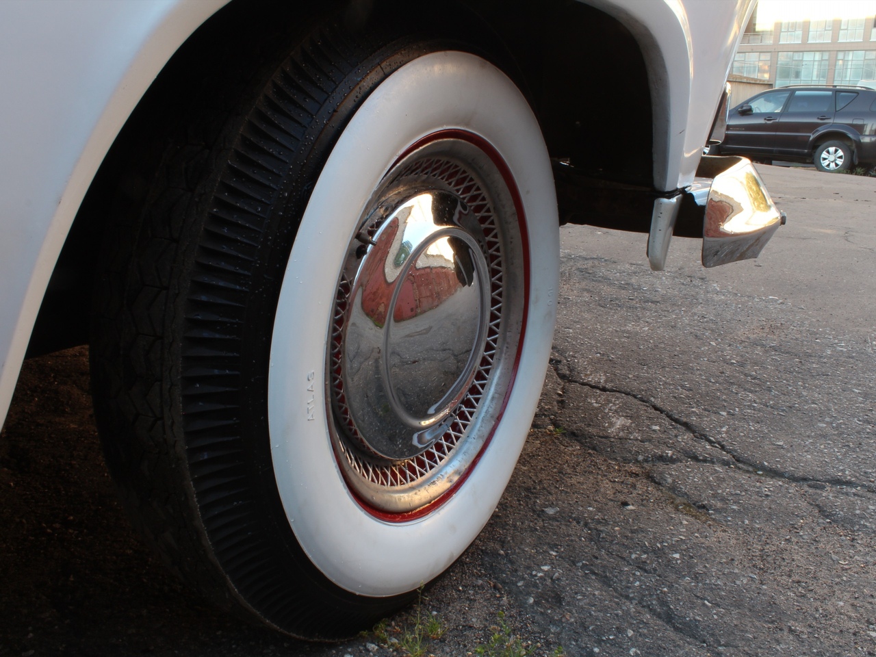

    Чертовски рад сообщить, что я жестоко ошибался насчет ручек подлокотников. Они в сравнении с остальным получились куда лучше :lol:
    Итак, что мы имеем на сегодня:
    - перетянутый салон. Сказать особо нечего, кроме *виноват, исправлюсь*, но пока будет так. Могу сказу сказать желающим получить объемные обшивки дверей: поролон толще пары мм - смерть нервов.
    Дальше фото:
    - готовые колеса. Невероятным чудом, не побоюсь этого слова, умудрился стать обладателем комплекта новой нехоженой И-194. Одно дело резина в идеальном состоянии, но совсем другое - видеть на протекторе облои, заусенцы и литники от технического процесса. Незабываемое ощущение, скажу честно.
    Небольшое отступление - я знал, конечно, что Тойота Марк 2 довольно просторная машина, но чтоб туда влезло 8 колес и два человека, учитывая полностью забитый багажник, куда поместилось только два... :blink:
    - собранную машину. Да, именно так. Сам до сих пор не могу в это поверить :lol: Из оставшегося лишь приколхозить двушечные треугольники, нормально отполировать убрав опыл и прочие гадости да, может, еще сход-развал для успокоения души.
    Спустя три с половиной года на ней, наконец, нестыдно выехать.
    Брызговика нет, еще не поставил, знаю. Эйфория и наличие нормального фотоаппарата затмили голову :rolleyes:
    Но сильно радоваться пока рановато, конечно. Впереди самое сложное - приноровиться к ней и вспомнить, что такое МКПП в городе-миллионнике :)
    Процесс почти завершен, черт побери!
