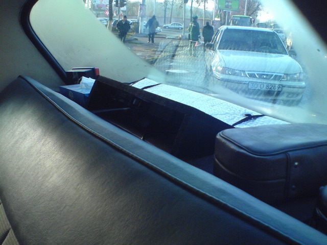

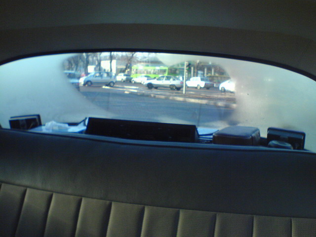

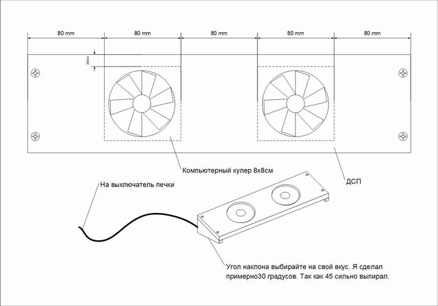

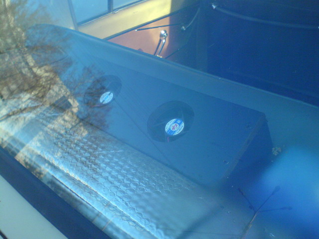

Просмотр сообщенияGamlet (24.10.2006, 12:26) писал:
Заднее стекло на 21-й имеет привычку запотевать. Некоторые ставят себе на заднюю полку
вентиляторы. Но в большинстве случаев они большие и некрасиво смотрятся. Я изготовил девайс
обдува стекла следующим образом:
- кощунственно из домашнего компа изъял (для компа не смертельно) 2-й вентилятор обдува корпуса,
мощности должно хватить по идее
- из оргалита изготовил 2 боковые крышки с расчетом угла установки на полку
- обклеил эти крышки остатками карпета и присобачил к вентилятору
- + поставил сеточку дабы покрасивше смотрелось
- поставил в авто, но еще не подключал, не проверял =)
Фото мобильное
Еще один вариант положил тут.
Видно как работает. стекло отходит не все... подумываю над тем чтобы установить воздушные решетки от отопителя переднего стекла ВАЗ2106, это которые круглые... Поищу на разборках. Дабы направить поток воздуха в разные стороны, а то боковые части стекла так и остаются запотевшие.
Чертеж...
Фото.
