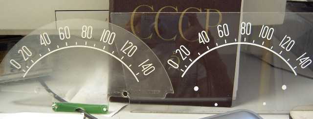

#24 Пользователь офлайн   aionce Иконка
  • Сообщений: 62
  • Регистрация: 31 Январь 07
  • Автомобиль:ГАЗ-21Р 1970 год
Отправлено 22 Август 2007 - 14:55
В продожение темы. Пробный кусок оргстекла.
Сообщение отредактировал Darth Vader: 22 Август 2007 - 15:14
Причина редактирования: Соблюдение конфиденциальности

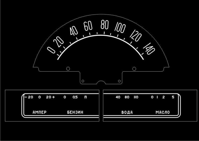

#25 Пользователь офлайн   lexx Иконка
  • Волгоненасытник :)
  • Сообщений: 3 323
  • Регистрация: 19 Март 06
  • Автомобиль:ГАЗ-22В
  • Телефон:+7904-644-9164
Отправлено 22 Август 2007 - 15:11
А так - красота :)

#27 Пользователь офлайн   dimaskes Иконка
Отправлено 22 Август 2007 - 16:43
aionce, а огласите пожалуйста цену получившегося девайса, с учетом резки стекла.
ЗЫ и все таки мне кажется, что шелкухой было бы ближе к оригиналу......
#28 Пользователь офлайн   aionce Иконка
  • Сообщений: 62
Отправлено 22 Август 2007 - 17:13
Вопрос цены... пока я все делаю в единственном экземпляре для себя. Как я уже говорил, самоклеющаяся пленка на моей работе ходовой иатериал, к тому же находятся разнообразные куски-обрезки пластика ( в данном случае прозрачный акрил). Вырезать стекло спидометра по форме оригинала сейчас для меня основная задача. Видимо придется пилить эл.лобзиком.
Если же говорить о каком то тираже, то я думаю что, резать надо на фирмах, где есть фрезерно-гравировальное оборудование. в нашей конторе его к сожалению нет :(
Скажем так. у нас плоттерная резка одного кв. метра пленки обходится в районе 300 руб. + выборка+ монтажка в итоге комплект готовых к наклейке изображений потянет где то на 600 руб за кв. метр + цена пленки около 120 руб, т. е на один спидометр 25 руб.
Дальше необходимо изготовить само стеклышко. Здесь по ценам сказать точно не могу. Метр пластика стоит около 300 руб.
В общем думаю что по очень грубым прикидкам готовое стеклышко должно обходиться никак не дороже 100-150 руб, возможно и меньше.
А насчет шелкухи я думаю вы правы если делать приличный тираж, за 5-10 штук мне кажется никто не возьмется, ну или стоимость будет неадекватная, хотя я могу конечно ошибаться

#31 Пользователь офлайн   music-1 Иконка
  • Сообщений: 542
  • Регистрация: 17 Январь 05
Отправлено 22 Август 2007 - 17:38
очень интересно.
у меня вроде надписи не размытые,но когда увидел фотку со старой шкалой скорости и новой на куске пластика понял,что надо менять,тем более пока все разобрано!
записывайте и на спидометр и на панель приборов.

#38 Пользователь офлайн   aionce Иконка
  • Сообщений: 62
Отправлено 23 Август 2007 - 15:09
Вот как и обещал исправленный файл спидометра и приборов.
GAZ21_speedometer
Надеюсь сейчас все правильно.

#40 Пользователь офлайн   Darth Vader Иконка
  • cizinec
  • Сообщений: 692
  • Регистрация: 17 Июнь 05
  • Город:Прага
  • Телефон:+420720637657
Отправлено 23 Август 2007 - 15:52
Просмотр сообщенияlexx (23.8.2007, 16:45) писал:
Думается, для производства нужен исходник Corel Draw или Autocad.... Что там у Димаскеса....
Ну так он и лежит по ссылке в предыдущем сообщении :)
