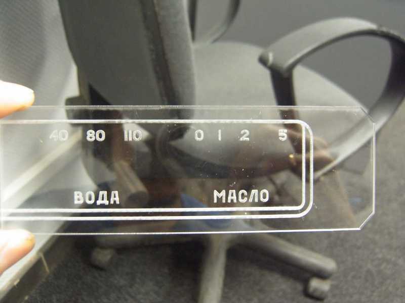

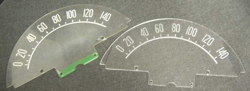

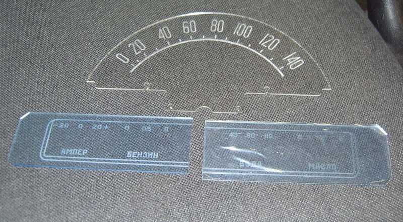

Вот. Изготовил стеклышки в конторе с лазерным оборудованием. Способ изготовления-лазерная гравировка+лазерная резка контура. Правда буковки не очень белые, скорее полупрозрачные и неоднородные ( видны проходы лазера), зато идеально для торцевой подсветки.
Когда забирал обнаружил царапину, довольно приличную-переделали при мне. В общем неплохо.

а не рассматривался при изготовлении шкалы спидометра вариант с двусторонним нанесением, как у "правильных" родных экземпляров? это дает эффект обьема.

Про стоимость. Данный комплект обошелся в 600 руб. 30 комплектов обойдутся примерно в 5000 руб.
Просмотр сообщенияsputcom (9.9.2007, 12:40) писал:
У меня на фото рядом с изготовленным лежит родное стеклышко... там нет никаких объемных букв. Все нанесено краской с обратной стороны. Правда это 3 выпуск, может на ранних было по-другому.

Краска наносилась с двух сторон на первом, втором и примерно половине третьего выпуска, для придания надписям объема, у меня на позднем тертьем выпуске все надписи односторонние, также односторонние надписи шли на приборках под запчасти...
