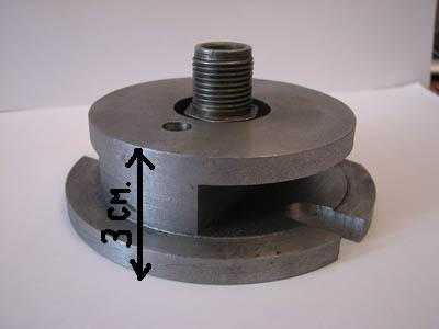

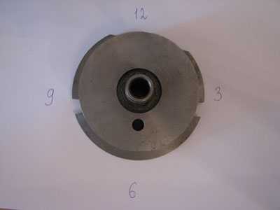

Ребята, а такой переходник нормальный?
купила на базаре за 15 долларов, сейчас ищу токаря, чтобы сделать переходник под датчик давления масла

Нормальный. У меня был когда то именно такой.

В принципе уже все поставлено, датчик вкрутили через переходник в технологическую пробку возле генератора, давление масла показывает. Теперь обкатка, посмотрим на работоспособность нового маслофильтра. Еще один вопрос, через какое время менять маслофильт? Сколько надо накатать или по факту (цвету масла)?
