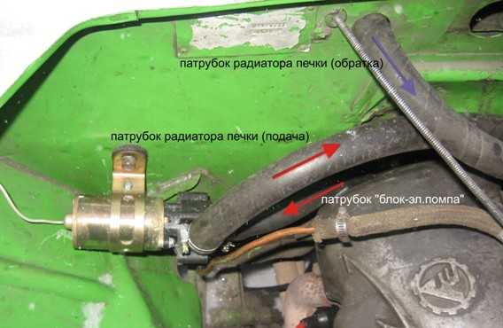

Отправлено 28 Январь 2008 - 15:01
Просмотр сообщенияserzhant (21.11.2007, 18:25) писал:
Э-э-э... Может еще какие мнения по 260-му посту появятся?
Поставил на свой "Москвич-412" дополнительную эл.помпу от Газели.
Подает тосол из блока на нижний патрубок радиатора штатной печки. Нигде ничего не порвало и не потекло.
Разницу почувствовал в первый же день - в машине при -15 С мороза - Ташкент. Пока доволен.
Жду -25 С - 30 С для продолжения эксперимента.
Из недостатков: за счет увеличения длины шлангов и появления в
трубопроводе дополнительного сопротивления в виде эл.помпы, штатная помпа (самостоятельно) не справляется.
Таким образом, электропомпа работает непрерывно.

Отправлено 11 Февраль 2008 - 17:53
У меня мысли по поводу помпы- такие:
Электропомпу включать собираюсь из сети вентилятора печки- то есть при выключеном венитляторе помпа крутить не будет. Это раз.
2- хочу установить кран на шланги печки. Обычный, сантехнический, шаровый кран. Чтобы можно было перекрывать подачу горячей воды летом (цель- нагнетать в салон непрогретый воздух)
3- Зафиксировать внешний лючок воздухозабора в открытом положении, т.к. не вижу ситуации, при которой его необходимо было бы закрывать. Следовательно, освободившийся трос накинуть на шаровый кран (п. 2) чтобы не залезая под капот регулировать подачу горячей воды в радиатор отопителя.
4. Поставить кнопку к рычажку управления краном, чтобы при положении "максимум" она замыкала цепь помпы.
В итоге получаем такую систему:
При в ключенном вентиляторе отопителя я могу регулировать прямо с "рабочего" места температуру выдуваемого воздуха.
Минимум (всё перекрыто, воздух холодный)
Среднее (кран почти открыт)
Максимум- кран полностью открыт, включена помпа.
У кого такие мысли по поводу работоспособности данной системы?
Теоретически должно работать. Если каких- либо факторов я не учёл, разрешаю меня поправить, т.к. полезна будет любая информация.
Сообщение отредактировал Syr: 11 Февраль 2008 - 18:00
