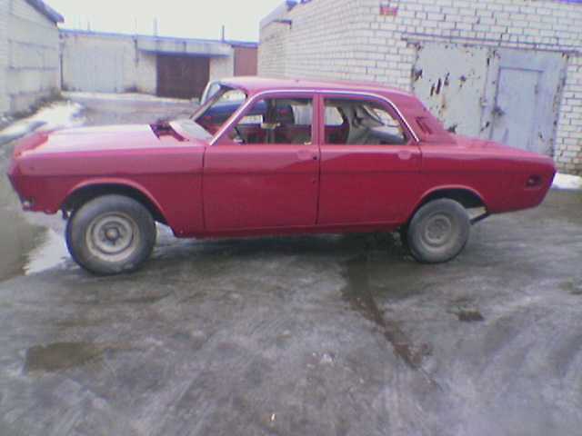

Ура, товагищи! Сварка 24-ки завершена! ;) В процессе сварки я худо-бедно научился варить ;)
Заменил: оба лонжерона пола с усилителями (коробы), оба порога, заварены дыры в полу спереди, практицки из лоскутов сварены низы задних крыльев и брызговики багажнега, проварена задняя панель, заменены нижние углы 3 дверей, заварено здоровенное дупло под панелью дворников и еще дохрена чего, включая нижние кронштейны крепления передних крыльев ;)
На заплатки был пущен аутентичный капот от крайслера ;)
Теперь осталось покрасить и будет конь-огонь ;)
Кстате правый порог приварил сплошняком, никуя при этом не повело ;) Ну то есть приварил сначала пунктиром, а потом сплошным прошел ;)
Вся геометрия проемов и прочего осталась в норме, двери закрываются-открываются, зазоры в порядке.
#102 Пользователь офлайн   ЕСЕ Иконка
Отправлено 26 Октябрь 2007 - 11:08
Надо было написать.
На заплатки ушел новый крайслер целиком. :lol:
Фото давай, пока не шпатлевал.

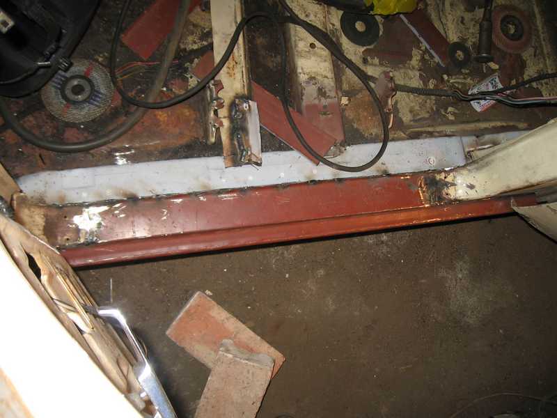

Кстате обещанные фотки извращений с 24-й ;)
Итак, что открылось после анального досмотра:
Это был левый короб спереди.
Справа все казалось благопристойным :
вот только маленьккая дырка былаа видна:
#112 Пользователь офлайн   Napalm Иконка
  • Волгоманьяк
  • Сообщений: 4 509
Отправлено 09 Февраль 2008 - 18:17
После того как я ободрал многолетние культурные наслоения стеклоткани и шпакли, выяснилось что ни левого ни правого коробов и порогов на машине как бы не осталось... То есть если левый вообще наполовину остутсвовал, то правый на вид был ничего, но после вскрытия выяснилось что там весь низ, включая усилитель отламывется руками. Тем не менее, это была единственная проблема с силовыми элементами, все остальные лонжероны тьфу*3 оказались негнилыми.
Решено было коробы сменить.
Дальнейшие фотки к сожалению с телефона, но общую картину показывают.
Для начала стойки были сварены между собой уголками, что позволило спать спокойно на счет геометрии ;)
Затем точки сварки были кое-где высверлены, а кое-где срублены. В итоге ошметки короба были отделены от кузова.
#113 Пользователь офлайн   Napalm Иконка
  • Волгоманьяк
  • Сообщений: 4 509
Отправлено 09 Февраль 2008 - 19:05
Теперь пришло время приварить на место отрезанного новый короб.
Новый короб был без проблем куплен в магазине как и его усилитель.
Для начала новое железо загрунтовали. Потом вварили усилитель в короб. Затем короб был вставлен в кузов и прижат сварочными прижимами и домкратом. Затем я прихватил точками короб и проверил все ли ок. Все на удивление оказалось ок и короб вварился.
Варил так: соединения со стойками и усилителями - сплошняком. Соединения с полом и креплениями сидушек - сварочными заклепками.
Затем были срезаны оставшиеся части порога - перемычки между стойками.
Тут на помощь пришел камрад Пабло и мы с ним довольно быстро прорезали порты под стойки в новом пороге, после чего он был приварен.
Получилось вот так:
2
3
Собстно та деталь, что загрунтована серой грунтовкой - это и есть короб. К сожалению фоток снизу пока нет, но после завершения работ на 24-й я их сделаю.
Ну и наконец, вся эта хрень была загрунтована...
А через пару месяцев и долгой гребли с пляской покрашена:
Да, в данный фотоотчот не вошла сварка:
задницы, низов дверей, и прочей мелочи.
Самым тяжелым было варить задницу. Крылья были ничего, но низы их прогнили . Пршлось вырезать лоскуты металла, резать из картона шаблоны и варить. Очень тяжело было с брызговиками багажника, которые отделяют арки от багажника.
Достаточно много гемора с вырезанием всяких заглушек на торцы порогов и корбов и т.д.
Ну и низы дверей тоже пришлось переварить. На машину ушел большой баллон СО2 и катушка сварочной проволоки.
Полный гогноотчот ждите после окончательной сборки 24-ки в ветке про то как я слетел с катушек ;)
